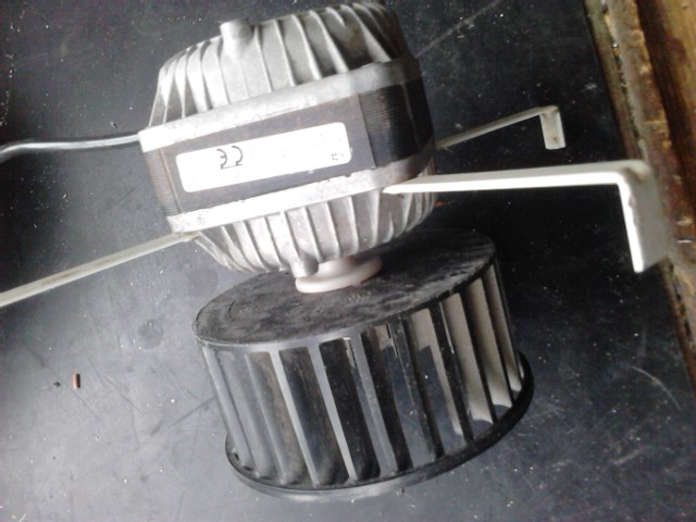

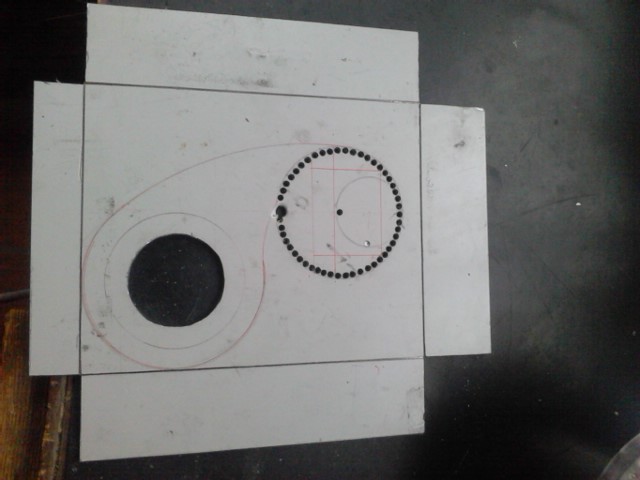

boa noite comecei o meu novo projeto de queimador pallets, para converter caldeira de aquecimento a gásoleo Ferrolli, 18KW, posto aqui algumas fotos do material que vou usar se algem quiser dar opinião está à vontade pois mais vale que seja no inicio.
Esta peaça chapa de 5mm, era o que tinha, depois de montada vai ser a caixa onde ficará a ventoinha, e onde vai ser aparafusado o queimador cilindrico, em inox.
esta será a ventoinha que é de 220v 35W, o ventilador em plastico é da sofagem de um carro, espero que aguente o calor, não consegui encontrar em aluminio.

Boas cá vão novas fotos do meu projecto que tem estado parado devido a acidente.
decidi alterar o projecto devido ao ventilador não ter força suficiente, este que vou usar tem tres velocidades e é de um extractor de fogão.
