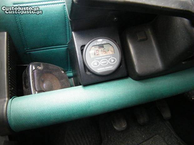

e o importante monitor do estado do pack:
2013-08-12 Fiat+Panda+Seltz 4.jpg (34.02 KiB) Visto 19728 vezes
Este pequeno monitor é muito interessante, embora so consiga monitorizar o pack no seu total, armazena muita informação e pode ser programado consoante a aplicação. O problema é que tinham desligado as baterias, por isso perdeu toda a informação, estava completamente desprogramado, assim de nada servia.
Para ajudar, tambem devia estar num local mais visivel, actualmente está posicionado numa zona baixa, atrás dos braços do volante e das manetes, fora do alcance normal da vista, e o alarme de bateria baixa é a indicação "Lo", com um simbolo de um sino, e o monitor a piscar... hum, pois... olhos que não vêm, coração que não sente, siga pa diante que esta tudo bem :?
Tem a opção de ser ligado a um rele ou alarme exterior, como um aviso sonoro, mas nao esta em uso.
