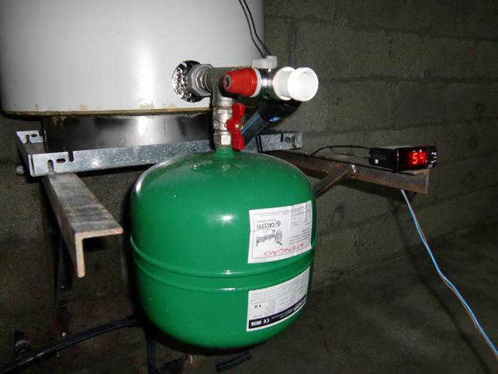

Como segurança foi utilizado o convencional, valvulas de segurança, balão de pressão etc, mais tarde vai levar uma valvula motorizada que comutará o excesso de calor para um dissipador, ´so irá ser implementado quando os paineis Heat Pipe estiverem ao serviço e se depois de testes for mesmo necessário.
Vaso + valvula segurança.JPG (35.79 KiB) Visto 35031 vezes
