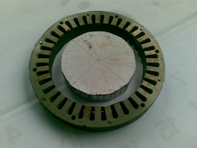

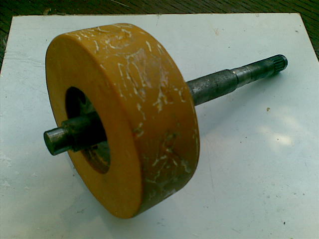

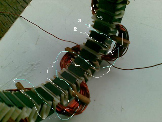

Boa noite estou a iniciar um novo projeto utilizando parte de um estator de 36 canais, de um alternador penso eu que pelo tamanho seja de 24v, usando também um induzido de um motor de máquina de lavar como base para os imanes de neodímio de discos rígidos de computador, os quais cortei ao meio e amontoei, à semelhança do que já tinha feito num projeto anterior postado neste fórum.

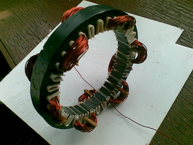

Gostaria de algumas opiniões acerca da forma como poderei fazer o bobinamento , o original tinha 10 espiras de fio duplo em cada canal, as bobines estavam todas emroladas no mesmo sentido e cada canal era partilhado por duas bobines, ou seja tinha 12 bobines por fase.
Estava a pensar em bobinar com 6 bobines por fase , tipo em U, e vou usar fio de 1mm, ainda não sei quantos fios cabem em cada canal, talvez 30, o indutor tem 12 Imans, de disco rígido de computador, cortados e amontoados, e dispostos N,S,N,S
Agradeço a opiniões, àcerca do projecto.
estator, composto pelo núcleo original de um motor de máquina de lavar onde foram colados os imans, e posteriormente foi cheio de resina :P

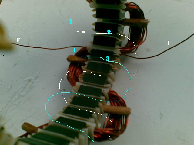

Boa noite inieiei o bobinamento da 1ª fase conforme postado, mas tenho dúvida quanto às outras fases pois não sei se devo usar o método que se aplica no tópico " alternador automotivo em uma turbina eólica"

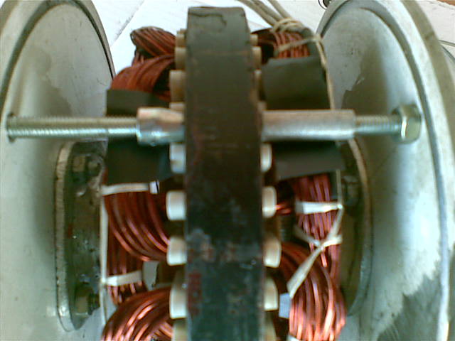

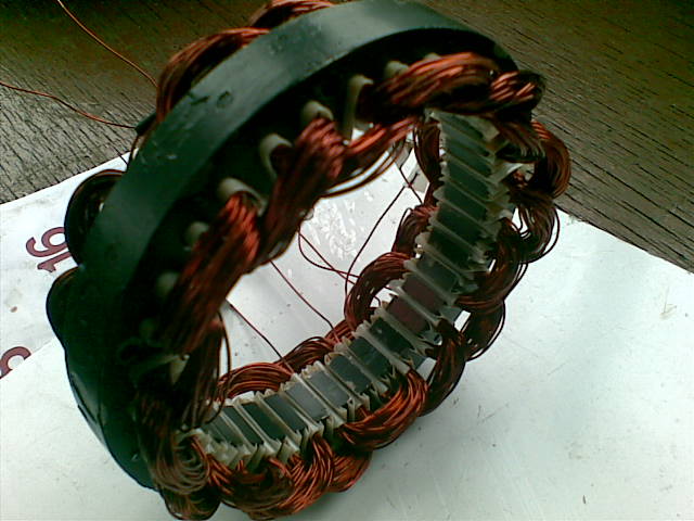

boa noite terminei o bobinamento do estator, ficou com 30 voltas de fio de 0,95, 3 fases, 6 bobines por fase. Vou agora instalar provisoriamente numa armação para testar, depois posto resultados.

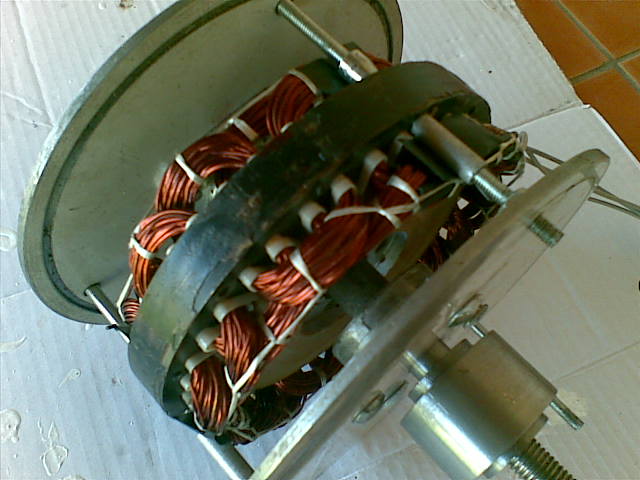

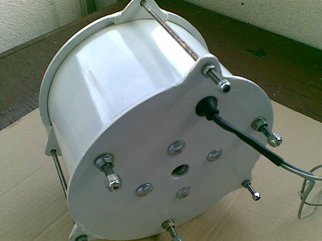

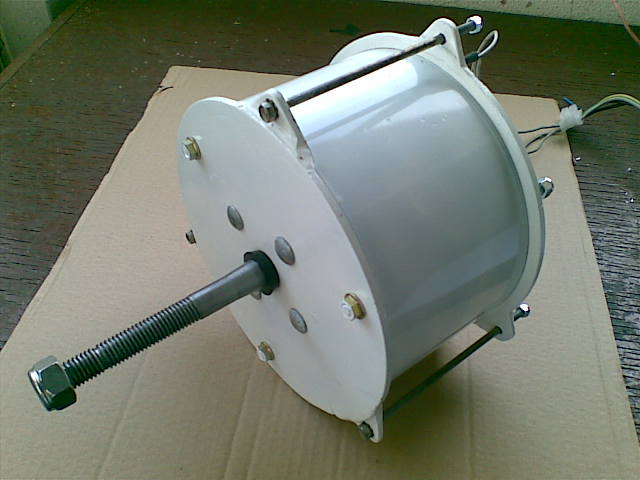

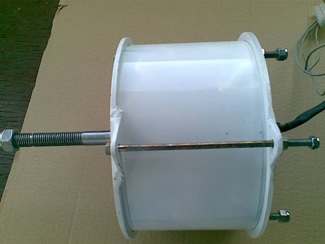

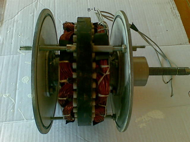

bom dia mais umas fotos do meu protejo, que está praticamente concluído a nível do gerador.
A carapaça também já está pronta, estou só a testar o espaço físico e testes.

Mais umas fotos do meu projeto que está na fase final agora só falta as pás que já estou a trabalhar nelas, não sei ainda se vou fazer em madeira ou utilizar umas em aluminio que aqui tenho do projeto anterior.
já fiz o primeiro teste e às 900RPM obtive 52V.

Como ficou o cogging?
Re: O meu projeto eólico III
Enviado: quarta mai 29, 2013 7:16 pm
por carioca
Wolfire Escreveu:Como ficou o cogging?
Boas no que diz respeito ao cogging, é muito pouco, só para veres com as pontas dos dedos consigo fazer rodar com algum balanço, isto acontece porque a parte ferrea do estator tem somente 2 cm de espessura, mas muita grossura de imans.

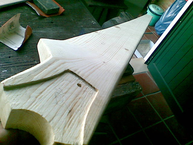

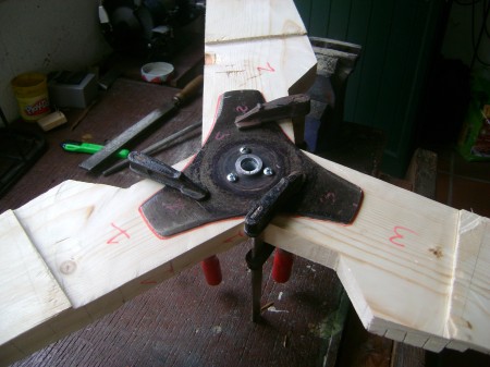

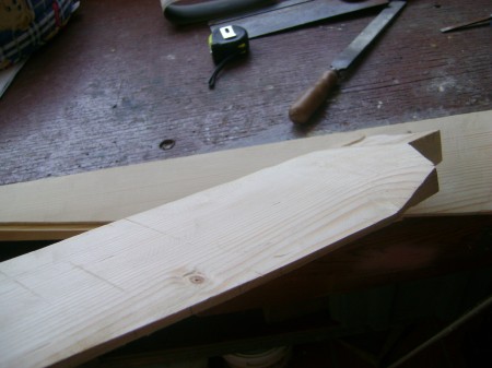

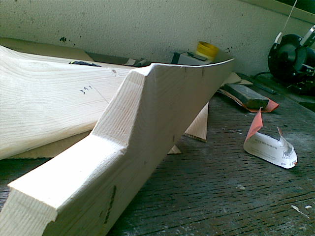

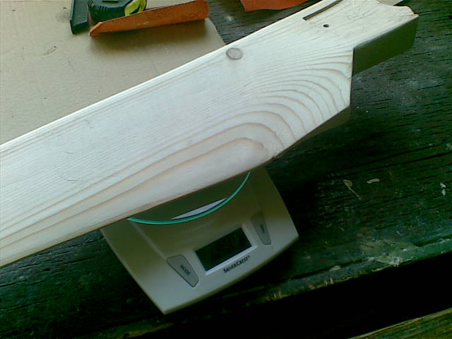

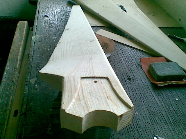

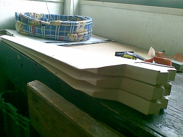

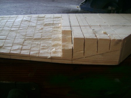

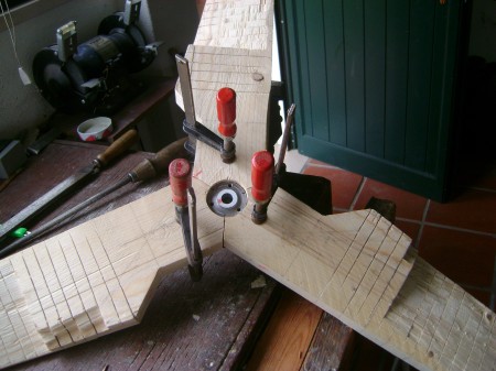

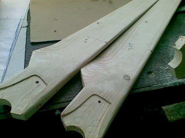

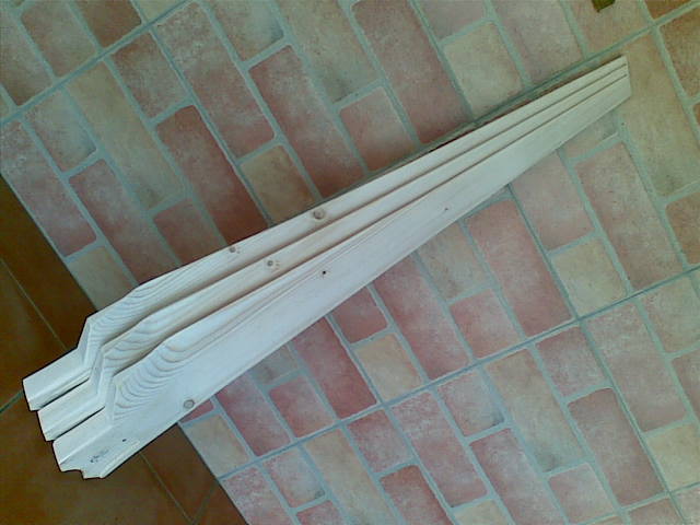

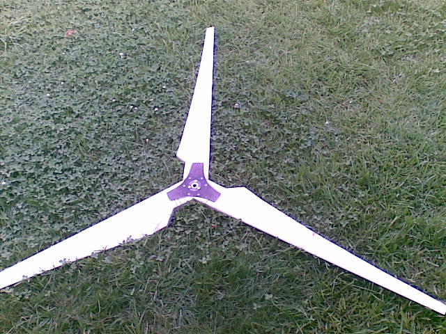

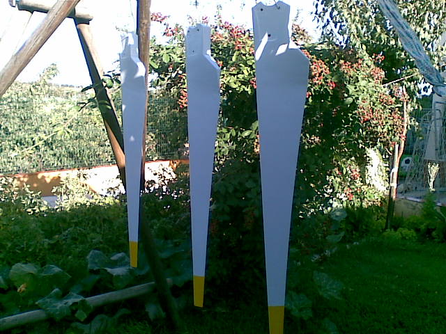

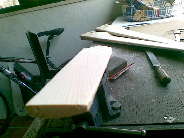

Boa noite apesar de ter estado ausente neste forum assim como a maioria, tenho estado a trabalhar no meu projeto, mais propriamente nas pás em madeira que me tem dado bastante trabalho, mas finalmente terminei pelo que só faltam alguns pormenores, e então vai para a torre, aqui vão as fotos que são muitas e que irei postar diariamente, para que possam ver em pormenor como correram os trabalhos.
Enviado: domingo ago 11, 2013 10:52 pm
por carioca

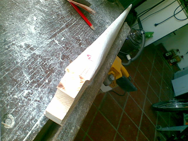

As pás tem 90cm de comprimento, na paret mais larga tem 14cm e na ponta 3,5cm. a grossura da madeira utilizada é de 4cm, e foram todas esculpidas à mão.
o suporte que se vê aqui è reciclado é de aço, e é de duas lâminas de roçadora, já usadas.

por g_card
esta a ficar muito bom! que tipo de tratamento levou a madeira?
