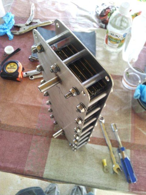

- Optei por este formato dos elementos, pelas possiveis localizações de instalação no veiculo. (inox 316 .8mm, junta borracha 3mm)
- 20121118_132934.jpg (28.83 KiB) Visto 23531 vezes

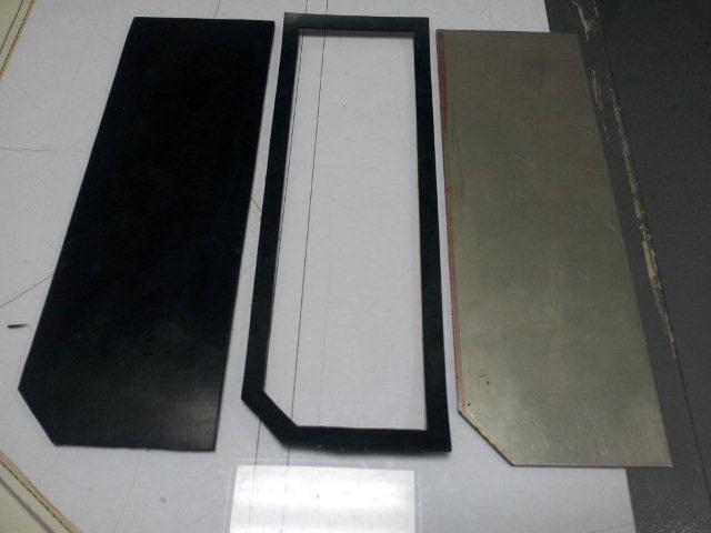

- Este é o elemento exterior (tampa) de 2mm de espessura.
- 20121119_150647.jpg (61.04 KiB) Visto 23531 vezes

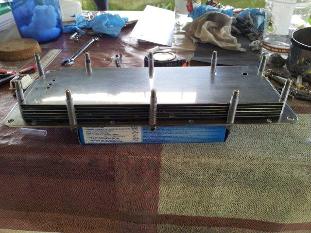

- Já com alguns elementos no lugar..
- 20121119_152254.jpg (70.5 KiB) Visto 23531 vezes

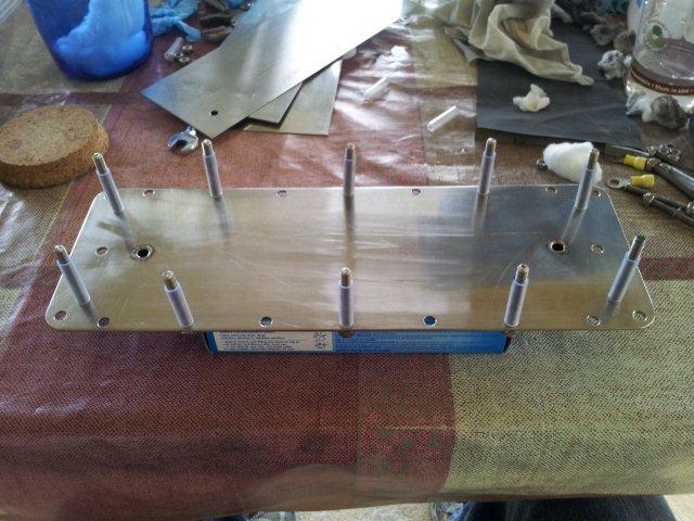

- 20121119_155348.jpg (66.79 KiB) Visto 23526 vezes
- 20121119_155306.jpg (41.36 KiB) Visto 23526 vezes
- Prontinha para testar.
- 20121119_155335.jpg (36.27 KiB) Visto 23526 vezes
