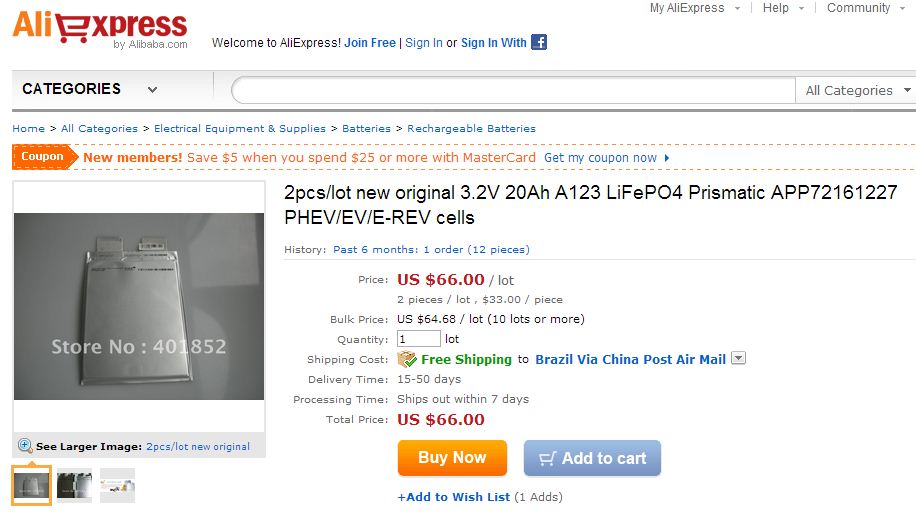

Estou escolhendo um dos itens principais e provavelmente o mais caro "as baterias". Estou pensando em utilizar essas baterias http://www.aliexpress.com/item/2pcs-lot ... 26077.html o que me dizem? Aqui no Brasil só tenho acesso fácil para as baterias de chumbo, qualquer outra tem que ser importada por isso achei interessante por ter frete grátis.
Achei também aquelas "amarelinhas" de 40ah por $52 mais o frete para o Brasil é 105$ cada! Se forem pegas na alfandega o imposto é de 60% sobre o valor total (produto+frete). Só para ter uma idéia do custo, uma bateria de chumbo VRLA 12x 45ah de primeira custa por aqui R$ 310,00 reais ou 147,00 dolares já com impostos.

No meu pc esse link vai dar para umas A123!?!? E até experimentei colocar Brasil e aparece "Free shipping". Não sei se este site é fiável, mas foi isso que me apareceu. Mas uma coisa é certa, essas não são de chumbo! Essas são o topo da gama das baterias de lítio.
Há vários 'contras' sobre o chumbo: peso, durabilidade, autonomia, temperatura de utilização...
No lado dos 'prós' há o preço, que é mais baixo.
Se bem que no Brasil as baterias não devem sofrer com as agruras do inverno, e o pormenor temperatura não fará sentido, mas pelo que tenho lido aqui, e pela quantidade de users que alterou de chumbo para lítio e diz maravilhas, é tudo uma questão de contas. Terás que fazer um cálculo com a quantidade de km que estimas percorrer e depois verificar se a diferença para o frete+impostos irá compensar que optes pelo chumbo. Temos aqui um caso de quem percorreu mais de 10000km, mas a maior parte das pessoas chegou a metade desse valor e depois fez a alteração.
Enfim, contas primeiro e depois decisões.

Pafi, Reparei que o meu post ficou meio confuso :oops: O link é para as baterias A123 mesmo, pois é a que achei com melhor preço, são 66$ por duas unidades com frete grátis, comprando 22 unidades fica um total de 726$ para um pack de 20ah que depois poderia ser aumentado para 40ah comprando mais baterias. Só não achei quem tenha usado essas baterias sem proteção para uma mota electrica.
Com baterias de chumbo seriam 6 baterias de 12v x 45ah = 882$ e não necessitaria do BMS.
Já as baterias amarelas que falo são essas http://www.ev-power.eu/Winston-40Ah-100 ... -40Ah.html que acredito ser as mais usadas em motas electricas. Mas o preço com o frete é muito elevado e ficaria inviável para mim.

Vou pesquisar mais um pouco, mas até agora a melhor opção ainda é as baterias A123 de 20Ah / 22 baterias por 726$ com envio grátis, ou 1452$ para um pack de 40ah, estou a procura de algum tutorial ensinando a juntar essas baterias (fazer o pack) para ver se é viável o uso na scooter.

Em relação às baterias A123 ou chumbo, se para mim fosse, até que paga-se 10X mais do que pelo chumbo, acharia perferivel a curto, médio e longo prazo!
Com este tipo de baterias (as A123), poderás ter picos de corrente muito bons para os arrenques ou subidas, e sem medo em as danificar. (mesmo que sejam apenas os 20Ah)
Depois deverás saber que a diferença é também no seu peso, e que é muita!!!
Vamos sopor que tens uns 45Ah de chumbo a 72V (6X12V), onde seu peso andará proximo dos 90kg.
Se for em litio (das A123 não sei ao certo mas das tradicionais), para uma potência igual seria 30Kg.
Isto muma mota, que seu peso bruto + condutor é determinante para uma boa resposta em arranques e subidas, todos os quilos fazem diferênça.
Nos casos como referi em cima entre os 90kg e os 30kg, isto pode fazer aumentar a sua potencia por cada quilo em muita percentagem.
Quadro da mota 100kg + baterias de chumbo 90kg + condutor médio de 75kg = 265kg
Quadro da mota 100kg + baterias de LiFePO4 30kg + condutor médio de 75kg = 205kg
Potencia de um motor de 5000W/265kg = 18,867W/kg
Potencia de um motor de 5000W/206kg = 24,390W/kg
Isto equivale a uma potencia de mais quase 30% para a mota com LiFePO4
É o mesmo que ter uma mota com motor de 5000W (a de chumbo) e outra de 6500W (a de litio).
Vai-se refletir também em autonomia e consumo por cada km percorrido!
A durabilidade em ciclos também será de umas 10X mais (baterias de chumbo entre os 250 e os 500 ciclos e as de LiFePO4 entre os 1500 a 5000 ciclos).
Queres mais motivos para a escolha cair para o litio? Olha que se arranja... :)

As células estou para escolher entre esses sites:
Melhor preço http://www.aliexpress.com/item/A123-20A ... 87400.html
Ou
Ou esse abaixo que é um pouco mais caro mas aceita paypal:
http://www.a123rc.com/goods-468-Excitin ... CELLS.html
