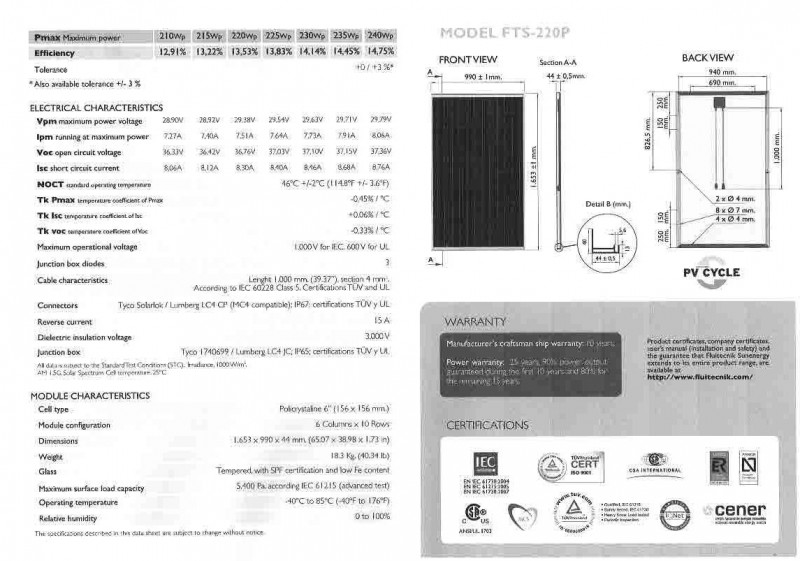

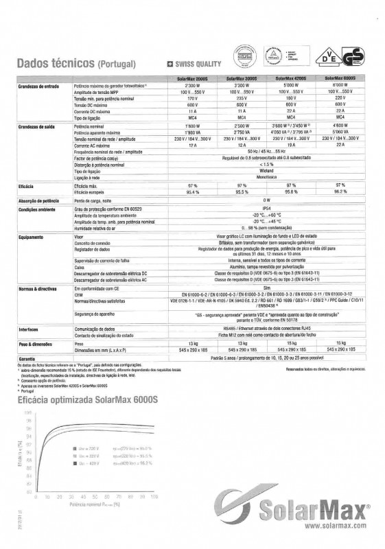

Aqui ficam as especificações dos paineis e do inversor:
- Especificações Solarmax
- Especificações Fluitecnik
