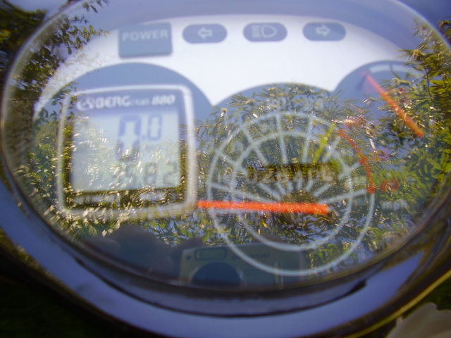

Adquiri recentemente uma Flash 2000 40Ah Gel, usada, e com alguns problemas com as baterias, ainda assim já me apeguei a ela que não a largo! Digamos que foi amor à primeira vista.
Já lhe coloquei algumas aplicações, que achava que lhe faltava, como um conta km digital de 11 funções, Leds à frente e atrás.
Fiz a instalação eléctrica nova das baterias, mudei a localização do controlador, dos relés e do alimentador, para promover mais espaço e estética.
Coloquei um interruptor para uma velocidade inferior (40 km/h em vez de 53 km/h), e acrescentei-lhe uma reserva de autonomia com apenas uma bateria de 12v 40Ah (já velha de um carro), que, colocada em série com as outras já gastas, transforma um novo vigor durante mais uns 15kms (a somar aos já 40km feitos). Sei que não devo fazer isto muitas vezes, pois provoca um abaixamento exagerado, da tensão das baterias, podendo causar uma sulfatação em alguma das baterias, mas o que é certo, é que depois da primeira vez que lhe fiz isso, pareceu-me que a mota ficou com mais disparo e maior autonomia!
Amanhã juntarei umas fotos... que ainda não tirei!
Aguardo vossos comentarios!!!

Olá Zepequeno,
O conta quilómetros não é nada mais que uma adaptação de um ciclo computador de uma bicicleta, dentro do painel de instrumentos da mota, para facilitar as contas e ter maior percepção dos valores.
Deixo umas fotos...
Abrço e bons kms tb.

E que tal esse conta-km? Muitas diferenças para o original?

Esse painel misto tá bacano!

RuFuS Escreveu:E que tal esse conta-km? Muitas diferenças para o original?
Sim, mas penso que para melhor!
Pelo menos com muito mais informação. Até conta rotações tem!

O_volt Escreveu:Esse painel misto tá bacano!
Boa sorte com a montada!
Obrigado!
Os comandos do conta quilometros ficaram perto do pulgar esquerdo para facilitar a mudança de funções mesmo em andamento!
Foi tudo feito com carinho!!!
