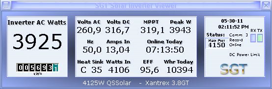

tensão alta... da rede!

volt Escreveu:tensão alta... da rede!
concordo, porque no meu caso a fase onde estava instalada a microproduçao, normalmente estava a 246v. qualquer coisita que produzia, a tensão ia para 250 e tal volts. neste caso bastaria produzir 3100, 3000 e às vezes menos. portanto, dimensionamento penso que foi correcto. o problema resolveu-se, após reclamações por telefone, por escrito, e quando a edp se dignou a enviar um técnico para verificar a realidade, o problema ficou resolvido.

vivam,
a teoria do mau dimensionamento não pega... pois em 330 dias de funcionamento a mp esteve "bem dimensionada" em 300 dias e "mal dimensionada" em 30.
nos últimos 15 dias até estranhei estar a produzir acima dos 3500w com a tensão de rede abaixo dos 250v... hoje por exemplo foi para esquecer (como a chuva durante a noite foi muita, o sistema de rega não regou à hora de almoço), conclusão o inversor só desligou cerca de 40 vezes...
o problema não é o dimensionamento das mps, o problema está no controlo da rede pública nas zonas classificadas com zona c pela edp.
