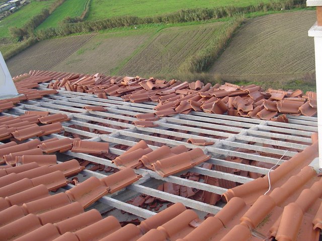

olá a todos e antes de mais agradeço qualquer ajuda que me possam prestar.
moro na zona de torres vedras numa vivenda há cerca de 7 anos. aqui o vento sempre foi muito forte pois a casa encontra-se numa zona alta e perto do mar, os ventos chegam a soprar a mais de 80 km/h e as telhas ficam soltas e por vezes são mesmo arrancadas.
como devem saber no ano passado por altura do natal o ciclone que por aqui passou fez muitos estragos, como podem ver aqui, os ventos ascenderam aos 206km/h. se antigamente adorava estar na marquise a ver a chuva a cair soprada pelo vento sobre a planície, agora sempre que o vento se levanta eu até tremo a nunca fico descansado.
caros amigos, passados 14 meses e porque tive muitas opiniões contraditórias acabei por não fixar as telhas e este ano continuo com problemas e sem saber o que fazer.
preciso urgentemente de arranjar uma solução seja ela qual for desde que me resolva definitivamente o problema das telhas voarem com o vento, se houver aqui algum profissional que queira cá vir a casa ver e dar um orçamento eu agradeço, tal como qualquer dica que me ajude a saber o que fazer.
uns dizem que se resolvia com polioretano expandido aplicado directamente na telha, outros dizem que nem pensar, outros devia colocar onduline por de baixo da telha e eu não sei o que fazer, apenas sei que não consigo continuar com este desespero cada vez que se levanta o vento.
mais uma vez obrigado a todos aqueles que me possam ajudar.

- Fotografia do telhado há 14 meses.
- DSC00108[1].JPG (94.21 KiB) Visto 13734 vezes

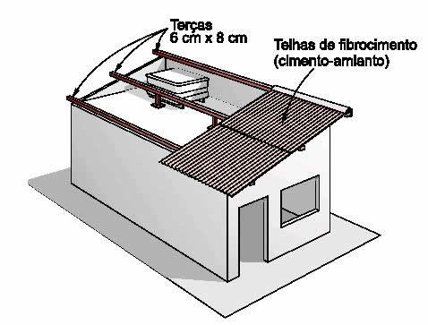

porque não cortas o mal radicalmente e deixas de usar telhas?
coloca uma placa de betão e já está.
nem precisa ser muito grossa.
muitas vivendas têm placa de betão e depois telhas por cima, por causa da humidade ou infiltrações, mas sei que existe agora tintas que se aplicam na placa e depois de secas parecem borracha.
o mal das telhas é serem pequenas e se uma sai, as outras seguem por falta de apoio (elas apoiam-se umas nas outras).
podes colocar também telhas de fibrocimento, são grandes e fixam-se aos suportes do telhado.

aplicar uma placa resolvia parcialmente a questão (a onduline idem). da maneira como estão as coisas eu resolvia da seguinte maneira:
existem uns grampos em forma de s para se colocarem nas telhas. não é preciso fura-las. comprando o fio e dobrando-o você mesmo também dá, basta ter jeito! depois de o ter feito em todas as telhas eu aplicava poliuretano por baixo de forma a apanhar a telha, o arame e a vigota. ainda tinha o benefício de isolar termicamente o sótão. sei que existem umas empresas que usam uns bidões e o projectam. não faz muitos salpicos e fica relativamente barato. não garanto é que seja definitivo e não se tenha de preocupar mais, é que 200km/h é muito...
boa sorte…

mas que belo conselho master
então toda a gente sabe que o amianto provoca cancro e tu aconselhas, as telhas de fibrocimento?
ao que tenho visto , aplica-se onduline e em cima as telhas com esses rtais grampos em s .
há também um painel sandwich que é constituido por tres partes
- a interior pode ter vários acabamentos, por ex. pladur , madeira
- a do meio espuma de poliuretano ou roofmate conforme o fabricante
- a exterior é tipo onduline e recebe as telhas.
