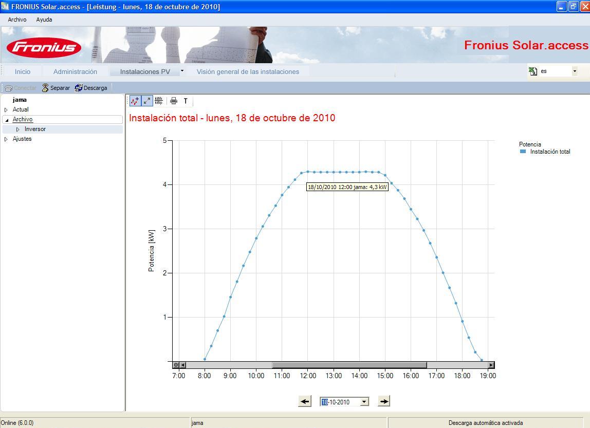

ajuda, pedi vários orçamentos para produção de 3.68 (sistema fixo)e o melhor foi:
18.356.85€ e sem construção civil:
painel = 20 * 220w = 4400w (poli)- marca martifer
inversor= kaco 3600xi (ou power one ou sma)
contador = actaris sl 7000
acho um pouco caro (e foi o mais barato que arranjei, até o vendido pela edp é mais caro).
a minha ideia inicial era de colocar de paineis 5000w, com o inversor fronius ig 40.
no entanto:
kaco 3600
nominal= 3600
maxpico= 4000
nominal= 3500
maxpico= 4100
informaram-me que o maxpico só durava 1 hora e que o power one permitia duas orientações.
o que acham?

relativamente ao preço, sem dúvida que pode encontrar melhor.
também tenho 4400 w, kaco e actaris. tudo chave na mão com iva por 15500. (está descriminado no meu tópico de mp)

power Escreveu:ajuda, pedi vários orçamentos para produção de 3.68 (sistema fixo)e o melhor foi:
no entanto:
kaco 3600
nominal= 3600
maxpico= 4000
nominal= 3500
maxpico= 4100
o que acham?
boas!
como o jasmin já disse, esse orçamento está muito inflacionado, procure e vai concerteza encontrou mais em conta!
pessoalmento prefiro paineis monocristalinos e fugia dos martinfer...se tiver condiçõe opte por 5000 + fonius!

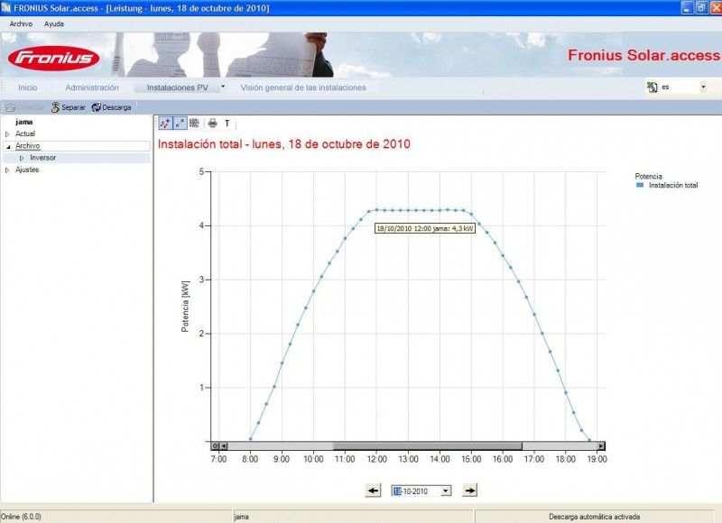

sobre o pico máximo durar só uma hora é completamente mentira, veja o gráfico abaixo que "roubei" ao colega "jama" nos projectos de um fronius que prova precisamente o contrário, mas também pode ver mais deste colega em http://www.novaenergia.net/forum/downlo ... &mode=view
