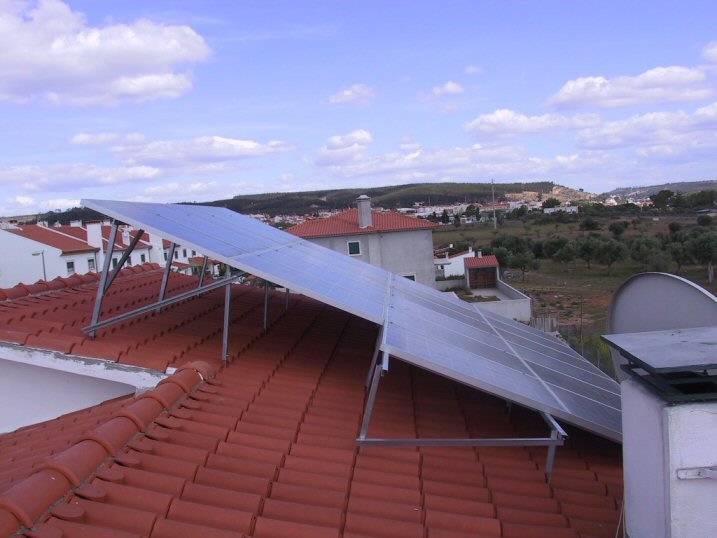

pode colocar uma unica estrutura, levantando do lado norte para o angulo pretendido, como aliás existem algum exemplos aqui no forum.quanto a mais 1 painel, é sempre possivel, basta haver vontade ... [/quote]
pois assim a distância entre eles não me é possível , vou tentar encontrar aqui no fórum os exemplos.
boas!
deixo aqui uma foto, como 1 exemplo de uma melhoria do angulo de "ataque" dos paineis, foi retirada aqui do forum do colega "uggabugga", no seu caso como são apenas 2 fila, tem a tarefa mais facilitada, mas pode ver mais, em: http://www.novaenergia.net/forum/viewto ... 56&start=0
um feliz natal e um bom ano novo....
