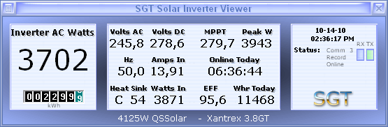

eu tenho 4125w amorfos ( que devem ter custado 60% dos sanyo!) e ontem fiz 22,7kw com pico de 3900w.
hoje às 5 da tarde tb já chegou aos 23kw, embora com pico só de 3673w.
mas com isto não quero dizer que trocaria os teus paineis, pois a qualidade é muito superior. eu arrisco em dizer que há qualquer coisas de errado na tua instalação... um painel danificado, um cabo mal ligado...
recomendo em medir as tensões de cada painel, para ver onde está o "gato". valores tão baixos não podem ser só de sombras...

2 sistemas de seguimento solar
nestes ultimos dias tem produzido 26/27 por dia
se fosse hoje tambem instalaria pelo menos dois paineis, mas no teu caso penso que o problema não sera só esse e provavelmente as sombras como já foi referido .
no meu caso com pouca mais potencia instalada e o mesmo tipo de paineis cheguei a 37/38 no verão e actualmente o atras referido .
o teu problema não será dos paineis que são muito bons e se tens pouca area não haverá outros no mercado com o mesmo rendimento vs área.
saudações verdes
