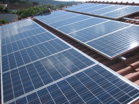

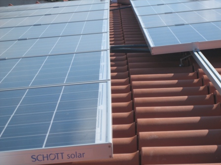

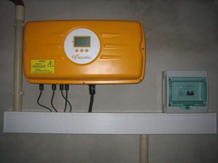

após muita consulta, indecisões, pedidos de ajuda, trocas e baldrocas, etc, etc e etc, eis que chegou a minha vez de me juntar ao clube dos produtores .
só falta a associação !!! j
o meu sistema é composto por:
- 20 painéis schott solar poly 230w;
- inversor solarmax 4200s;
- contador actaris sl7000 smart;
e mais:
- 70 mts inversor-contador;
- inclinação cerca de 30º;
- orientação desfazada em relação ao sul, ou seja, uma pazada. devo ser o gajo que está mais desorientado . será bom para o forúm, porque de toda a informação disponibilizada, o mais desviado ao sul anda perto dos 20º. eu tenho mais . será bom partilhar, não só o que temos de bom, mas também, o quanto poderá afectar negativamente uma instalação. espero que não seja muito.
a inspecção correu xpto e agora, aguardo contrato.
ficam umas fotozitas:
fiquem bem, o meu obrigado ao pessoal do forúm e até breve.

faço apenas a alerta que esse inversor está limitado de fábrica potencia (ac) max. sm4200s=3680w
vejam o pdf!?

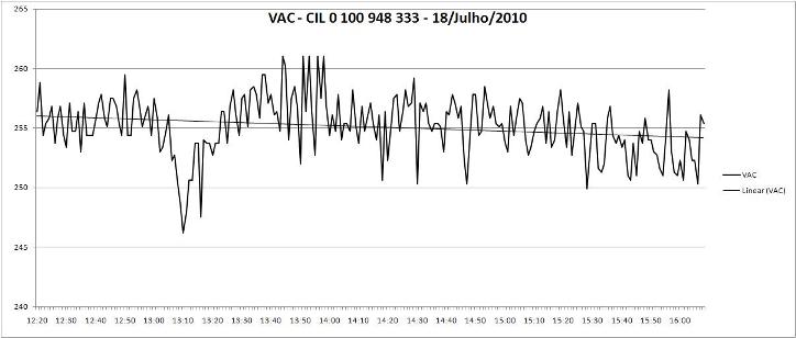

hoje aqui pelo oeste esteve um dia muito "manhoso", vinte minutos de sol sem nevoeiros, de forma que eu e mais 2 colegas locais não fomos além dos 14,5kw. por isso 16kw em meio dia não está mau.
quanto aos problemas de tensão, aguardo que a edp baixe a tensão dos 245 habituais, na quinta-feira passada esteve cá o piquete e disse que iria ser feito... mas até hoje.
também só hoje no final da tarde é que consegui alterar os parametros do inversor, deixa de desligar aos 253v ac e passa a suportar até 260v.
boa sorte, e que venham muitos dias de sol.

cá para este lado é normal a tensão estar a 244v/245v, e os técnicos que prestam serviço para a edp, dizem que é normal . grande parte do tempo o inversor está acima dos 253v. dai que ele dê alarme por estar acima de 253v mais de 10 minutos, fique um periodo de tempo em stand-by e mais o restart de 20s, e assim vão quase 3 minutos á viola. pelo o que eu tenho visto no forúm, parece que não há grande vontade da edp em mexer na tensão. será que a linha de apoio à microprodução ajuda? pois, também tenho as minhas dúvidas. sendo assim, a minha produção vai sendo afectada e o inversor, se calhar, vai-se degradando. assinamos contratos, e pelo que lá consta, temos de precaver qualquer avaria do nosso lado. e do outro, será assim? fico deslumbrado quando vejo camaradas aqui no fórum com 236v e menos. gostava que no meu caso fosse assim. o que faço? terei que colocar mais equipamentos que consumam na fase da mp? e o que poderá acontecer com eles? ou eu estava bêbado ou a dormir, mas penso que cheguei a ver 260v no display do inversor !

eu tenho "chateado" a edp, na terça-feira esteve de novo o piquete lá em casa e voltou a verificar que tinha 245v, mas estes 245v ao final da tarde não são nada quando comparados com os 250 e muitos das horas de pico (11h - 15h) ou dos fins de semana.
foi informado que a edp não vai baixar a tensão e que eu teria de subir os limites do inversor. se voltasse a ligar para as avarias a reportar excesso de tensão na rede iria pagar a deslocação dos técnicos porque a lei prevê que possam haver 230+10%(253v).
como tenho feito alguns logs do inversor, imprimi um gráfico e "ofereci" aos srs do piquete, disseram que era impossível.
como podemos ver no domingo das 12h às 16h a tensão esteve sempre acima dos 246v e chegou a atingir 261,8 por 5 vezes.
ontem ao chegar a casa detectei que durante o dia o contador de compra foi aberto (os selos de segurança estavam no chão) e dentro da caixa tinha um equipamento qualquer, trata-se de um logger de tensão.
vamos aguardar por novos desenvolvimentos,
