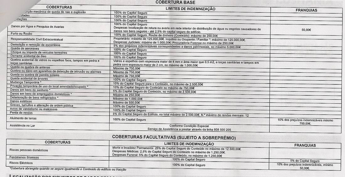

tenho encontrado um pouco de tudo...
desde seguros específicos para fotovoltaico com diversos riscos conforme a imagem...
alguém tem seguro? que tipo de seguro multi-risco integrado na casa ou isolado?
