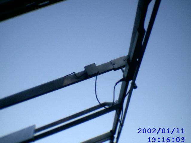

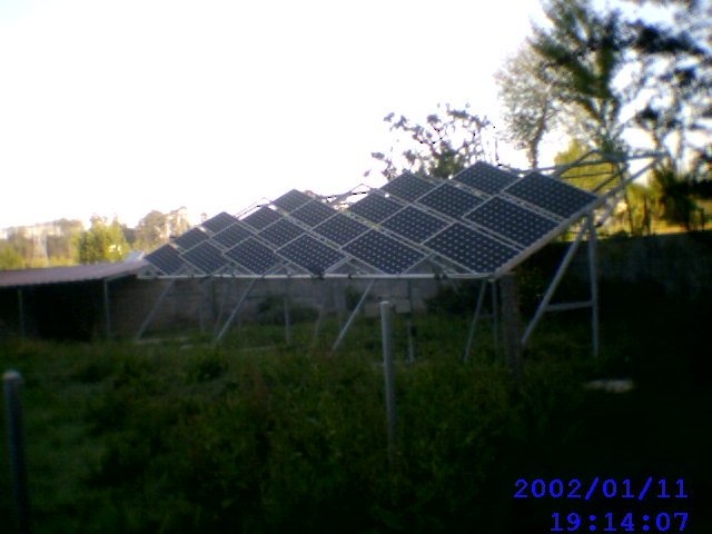

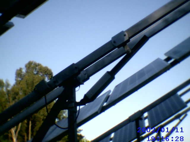

viva, aqui vão as fotos, o sistema trabalha com o seguinte principio:
3 mesas interligadas e 2 taboleiros em cada mesa. as mesas rodam no sentido norte sul com ajuda de 4 motores de braço (habitualmente utilizados nos portões), os tabuleiros rodam sentido nascente poente com ajuda de 1 motor, igual aos outros 4, para todos os 6 taboleiros. o problema são mesmo as sombras que os taboleiros fazem de manhã e ao fim da tarde.

- Um dos 4 motores de braço, orientação norte sul
- Microprodução 003.JPG (66.12 KiB) Visto 4979 vezes
- Motor de braço orientação nascente poente
- Microprodução 002.JPG (47.4 KiB) Visto 4979 vezes
- Vista Geral
- Microprodução 001.JPG (61.89 KiB) Visto 4979 vezes
Re: Seguidores Solares
só é pena a essa hora já não apanhar sol, no verão ainda produzia bastante.
peço desculpa pela data e hora que estão nas fotos, na verdade as fotos foram tiradas cerca das 7,30h da manhã.
