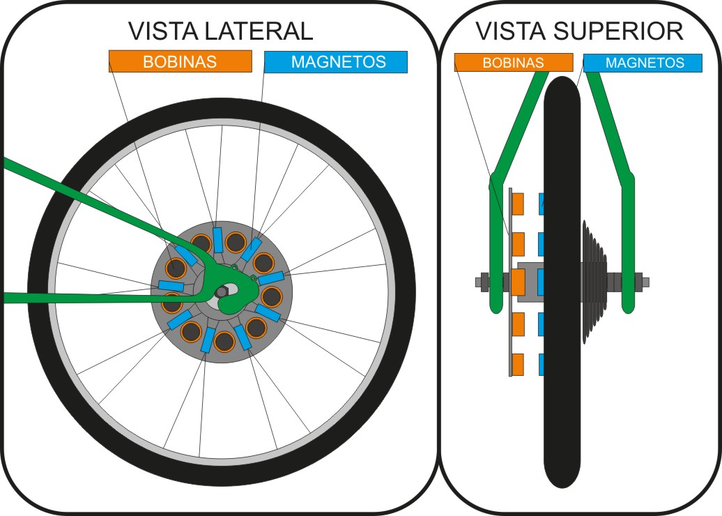

fiz um esquema de como imagino que possa ser o gerador de indução, porém me falta conhecimento técnico sobre o melhor arranjo.
minhas dúvidas são:
- numero impar de magnetos e bobinas.... pode funcionar?
- que bobina utilizar? (dou preferencia para algum componente que seja uma bobina (relé).
- que tipo de ligação faço nas bobinas.
- é necessário retificar esse gerador (acho que não), mas é necessário capacitar.. capacitando é possivel carregar uma bateria?
A bicicleta possui 18 raios de cada lado, porém eles se cruzam formando 9 locais para fixação dos magnetos.

para começar faça contas à velocidade que espera fazer e quantas rotações por minuto vai obter na roda a essa velocidade...
os dinamos produzem boa voltagem mas estão muito desmultiplicados, coisa que não acontece com esse esquema...

um ciclista pedala normalmente em 90 rpm (pedaladas por minuto). devido aos fatores de multiplicação da transmissão da bicicleta a roda gira em média a 180rpm (velocidade média de 20km/h) podendo chegar 360rpm (velocidade de 40km/h).
com essas rotações conseguimos alguma coisa próximo a 3,6v?

ahh, pois é, esse projecto é mesmo do que eu estava a falar. os cálculos para dimensionar um sistema destes são complexos e é necessário saber qual a carga a alimentar e as condições de funcionamento, por isso só experimentando (a não ser que os aparelhos que queres lá ligar consumam muito e possamos logo concluir que não é possível fazer o que queres.
quando o iman passa pela bobina é criado um impulso eléctrico nesta. quando tens mais bobinas, um dos objectivos é que "em todos os instantes" esteja sempre "alguma bobina a passar por algum iman". se "sincronizares" as bobinas com os imans não tens o melhor rendimento pois todas vão estar "no pico" ao mesmo tempo, o que quer dizer que noutras alturas vão estar todas ao mesmo tempo sem produzir nada. normalmente tens números de bobinas e imans ligeiramente diferentes, por exemplo 12/14.

njay Escreveu:quando o iman passa pela bobina é criado um impulso eléctrico nesta. quando tens mais bobinas, um dos objectivos é que "em todos os instantes" esteja sempre "alguma bobina a passar por algum iman". se "sincronizares" as bobinas com os imans não tens o melhor rendimento pois todas vão estar "no pico" ao mesmo tempo, o que quer dizer que noutras alturas vão estar todas ao mesmo tempo sem produzir nada. normalmente tens números de bobinas e imans ligeiramente diferentes, por exemplo 12/14.
muito interessante seu apontamente njay...
bom minha intenção com esse dinamo é alimentar uma bateria de nicd 3,6v 600ma (aquelas de telefone sem fio) ela será responsável pelo sistema de segurança da bicicleta (luz de freio, pisca alerta, buzina). antes de eu alterar o sistema ele era alimentado por duas pilhas aa 1,5v.
alguns aspectos são importantes para que o projeto seja ideal:
- de preferencia utilize componentes já existentes (vamos reciclar não consumir mais).
- precisar ser compacto como o projeto do instructable, pois numa bike espaço é pouco.

baterias de nicd não serão as mais adequadas para este fim, já que vais ter cargas intermitentes, incompletas, alem de descargas parciais. logo, efeito de memória à vista.

eu pensei numa coisa...
vamos supor que eu tenha em minha bicicleta um motor elétrico na roda traseira. ele funciona a uma certa potencia durante um certo tempo alimentado por baterias. normal, porém se em minha roda dianteira eu tiver outro motor, porém ao contrario funcionando como um conversor mecanico-eletrico? lembrando que a roda da bicicleta a 40 km/h gira a 360rpm, no minimo será capaz de aumentar a autonomia do veiculo.
energia não se perde... se transforma. enegia eletrica para cinetica e novamente para eletrica. além disso vamos supor:
a 40km/h vc se encontra numa suave declive e desliga o motor da bicileta. a gravidade vai continuar te puxando e vc mantem a velocidade por 2km somente pela inercia adquirida. porém o gerador da roda dianteira não deixou de produzir eletricidade mesmo que vc tenha parado de gastar. isto é... vc só ganhou, não houve perda de energia.
um ciclista descendo um declive e uma pessoa a pé. o ciclista gasta muito menos energia, pois aproveita ao máximo o potencial cinético que possui.
se estiver equivocado... me corrijam.

a descer sim, recuperas energia. chama-se travagem regenerativa, mas para isso um motor chegava. já existem kits que fazem isso tudo.
