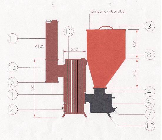

claro que posso divulgar a salamandra mas preciso de ajuda. tenho um desenho em autocad mas sou um verdadeiro "deliquente informático". como o publicar neste forum ???
felicito-o pelo seu trabalho e já que não ganhou nenhuma medalha, aqui vai a minha
e se não conseguir tirar desenhos ou fotos envie-me para o meu email ou me envie uma mp que eu colocarei aqui.

antonio jardim Escreveu:tenho um desenho em autocad
antonio jardim aqui ficam os seus desenhos: se quiser comentar mais alguma coisa.

- a fig. 1 é a salmandra inicial, da qual estão instaladas cerca de 250 como já disse.
- o desenho colorido é a "versão escolar" do novo modelo, a tal omnivora, que tenho agora
em testes finais com produção de aqs. as cores podem ser alteradas mas a "pallete" disponivel,
em tintas de alte temperatura, não é vasta.
- a foto junto ao texto em inglês é de uma das salamandras montadas em alcacer. o gradeamento
é porque se encontra no corredor da escola. normalmente não tem mas em creches é imprescindivel.
de notar que o queimador é exterior, ao contrário da maior parte dos modelos existentes.
