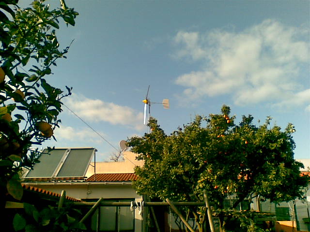

boa noite forum finalmente aqui posto as fotos finais do meu projecto eólico.
para que viu o meu projeto anterior este no seu aspecto visual é bastante semelhante só que termos de desempenho é bastante superior, começando o carregamento de baterias às 120 rpm, com cerca de 1 amp até ao momento ainda não tive ventos fortes para testar a sua performance.

Re: =O meu novo projecto eólico
Enviado: domingo abr 04, 2010 12:47 am
por Josenir
esse seu catavento ficou um show ! meus parabéns !
