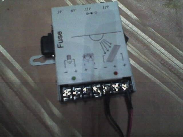

eu julgo que se refere ao regulador, essas pontas penso (estarei errado?) deverá servir para ligar a outro painel para receber carga (??) se estivermos a falar do mesmo kit
para se ver vou por uma foto!
são as pontas do lado esquerdo cujo símbolo parece uma lanterna
só é pena ter de 3 e 6 (como o meu) que pouco uso e não ter de 5v que serviria para carregar mp3 e telemovés! para que serve os de 3 e 6v?
o de 6v dá para carregar telemóveis, basta que adiciones um regulador de carga (ver tópico carregador solar colocado por mim) mas, basta comprares um carregador para o teu telemóvel para ligar ao isqueiro do carro e ligares uma tomada 12v como a dos carros ao regulador como se fosse uma lãmpada e ele carrega! eu experimentei isso hoje! afinal este painel parece ter mais possibilidades do que eu pensava...

"para se ver vou por uma foto!
são as pontas do lado esquerdo cujo símbolo parece uma lanterna "
olá! boas: não tenho dúvidas porque medi os voltes - isso é uma saída de 12 voltes sem utilizar a ficha esquesita que vem com ele- é fazer ligação direta.
curioso: que esse aparelho é tal qual o meu e tal como já disse aqui, estou satisfeitissimo com ele!
o painel é daqueles que havendo claridade ainda dá energia - considero óptimo!
e se utilizares lâmpadas de 21 leds gastando só 1 w então tens electricidade para a casa toda!!!!!!!!!!!!

será que devo instalar um voltímetro para ver que corrente passa antes de estragar a bateria?
assim conseguia muito mais autonomia para a iluminação,mesmo usando o regulador, quando em consumo, esta nao a deixa baixar dos 11v , só que com uma bateria destas até podia ver tv de noite á borla...
com a 7.5 ah vejo 20 min de tv.. depois acaba...
obrigado desde já
