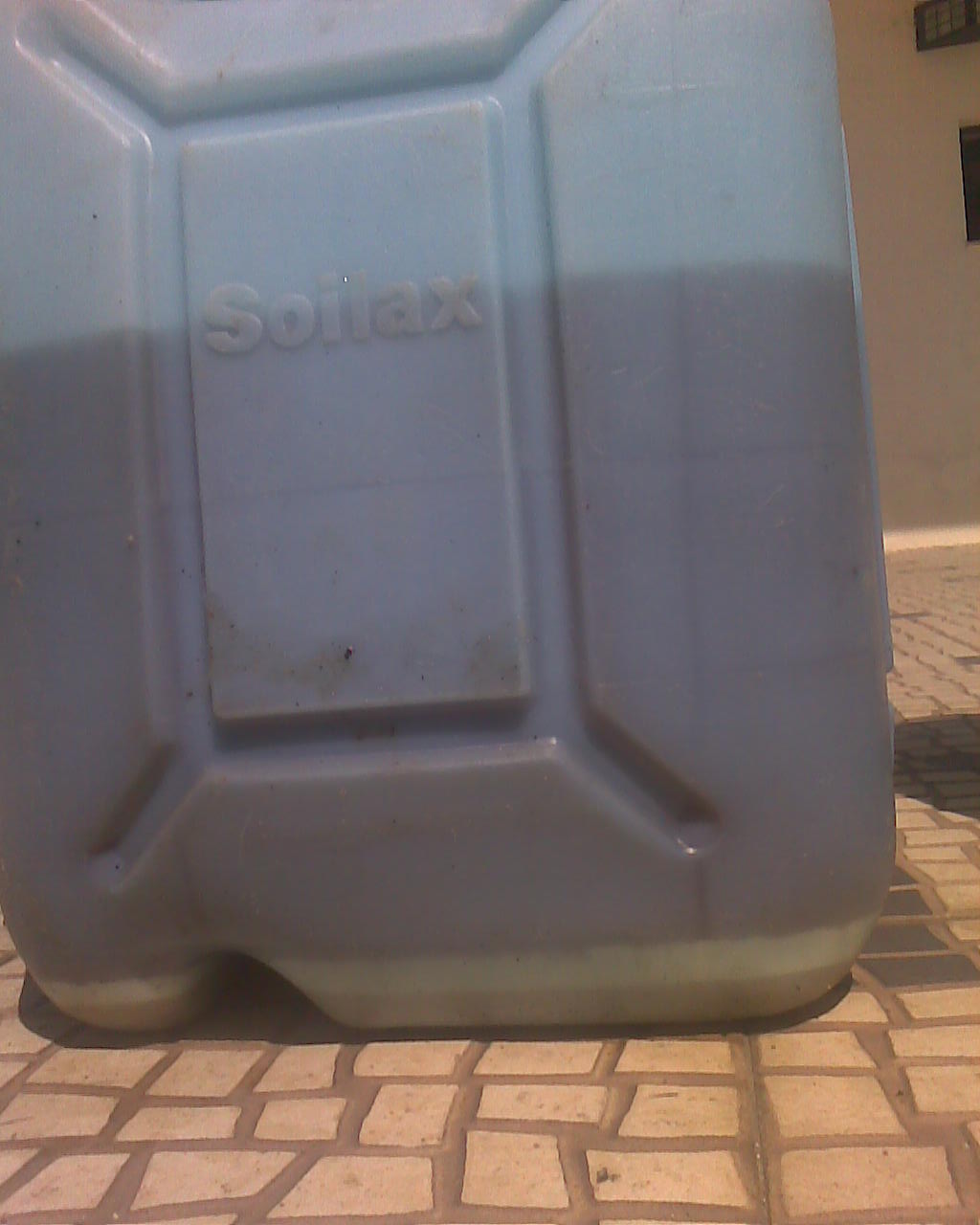

já faço biodiesel á algum tempo.. mas desde sempre tive dificuldades nas lavagens. neste ultimo lote de bio que estava a lavar, ficou tudo turvo, ou seja , deu-se uma emulsão. já tive a pesquisar no forum e conclui que o problema foi um pouco de soda caustica por dissolver no metanol. no entanto já segui alguns conselhos sugeridos aqui no forum pra resolver este problema e nao sei até que ponto está a resultar.
o bio já esteve a recircular durante 2h a 70ºc.
e deixei ao sol durante uma semana, agora encontra-se assim:
Amostra do bio com emulsão.
BIo ao sol
BIo ao sol
se repararem nesta ultima imagem tem 3 camadas, deduzo que seja: bio, sabao e água ( de cima para baixo).
esta ultima camada de água está mt pequena porque ja retirei alguma, e saiu mt amarela (deve conter algum bio).
mas mesmo com esta separação penso que o bio ainda tem mt água, acham que deveria esperar mais? ou devo aquecer evaporando a água?
fiz tb o teste 3/27 antes de lavar e tinha uma gota de oleo no fundo, mas nao sei como é que voces fazem para saber a % de transformaçao apartir do 3/27.
sugestões e comentários sao bem vindos
abraços

a emulsão quebra-se com sal ou vinagre, conforme descrito em tópicos anteriores, nessa mesma secção.
sem fazer uma descrição completa do protocolo que usaste, fica difícil tecer uma opinião sobre o que levou à fazer essa emulsão.
que tipo de óleo usaste ? sabes a procedência ( se usado para fritar batatas ou costeletas de porco ? ).
dependendo do blend formado, tem que ser usado outro protocolo, o de óleo de gordura de origem animal.

Amigo Carlos.
O que gostaria de saber é se este amigo conseguiu ou não produzir o Bio em condições. Disse que ía fazer a filtragem com pó de diatomáceas, aliás um procedimento que leio muito aqui no fórum, mas ninguém diz como usa este pó, a maneira de proceder, como é, misturam o pó no biodiesel e existe uma separação? Têm algum tipo de filtro especial por onde fazem passar o bio ao longo do pó? Não existem figuras, nada.
Eu estou a ter o mesmo problema deste amigo, e usei o seguinte procedimento:
Em relação ao bio que foi feito, vai uma foto em anexo. Aquilo tem uma camada tipo sumo de laranja, depois tem uma camada que parece maionese, e no final um castanho escuro que parece glicerina, não sei bem.
Tentei aquecer a camada de cima a 100ºC para ver se tirava a água toda, e ficou tudo em forma de maionese, completamente.
Usei a receita normal, 20% de metanol e 5 g por litro de soda, para fazer o metóxido. Aqueci o óleo usado entre 50 e 55º, misturei o metóxido, ficou logo tudo tipo mel, deixei cerca de 1 hora a mexer entre os 50/55ºC. Retirei coloquei no funil da figura, deixei arrefecer de um dia para o outro, retirei a glicerina para uma garrafa, deitei um spray com água destilada, ficou tudo tipo sumo de laranja concentrado. Fiz várias lavagens até a água sair limpa. O Bio continuou sempre tipo sumo de laranja. Aqueci o Bio a 100ºC e ficou todo maionese. Coloquei no funil e o resultado final é o que se vê na figura anexa.
Não faço ideia do que fazer mais.
Re: Dificuldades em lavar biodiesel
Enviado: quarta jul 06, 2011 6:07 pm
por CarlosPoças
Olá Geogalhano
Vamos esquecer por enquanto a lavagem com pó.
Acontece que na fase que ficou e após lavagem com água e Bio está EMULSIONADO Parcialmente.
Que fazer para reverter a emulsão,aqueces o produto todo a 60º (As tres partes) e vais juntando uma colher de sal e meches após alguns minutos máximo 5 minutos começa a clarear e a limpar para o translúcido, uma colher deve ser pouco mas vais adicionando até ficar translúcido.
Após isto é que está pronto para lavar com água.
Presumo com uma colher de madeira.devido á pouca quantidade fabricada.
Enviado: quarta jul 06, 2011 10:39 pm
por Geogalhano
Amigo, só ao chegar a casa ví o seu post, entretanto já tinha adicionado vinagre, e a maionese realmente aclareou e foi-se transformando em sumo de laranja. Vou ver amanhã e coloco aqui uma foto para assim haver um acompanhamento da situação.
Já agora uma pergunta, ao adicionar estes produtos todos, vinagre, sal, etc, não estou a contaminar o Biodiesel e isso não vai afectar a peformance e motor do carro?
Agradeço a sua disponibilidade, pois aqui no fórum parece que já ninguém responde pelo biodiesel.
Um abraço
Enviado: quinta jul 07, 2011 7:54 am
por CarlosPoças
Olá Geo
Vai sair tudo após as lavagens
