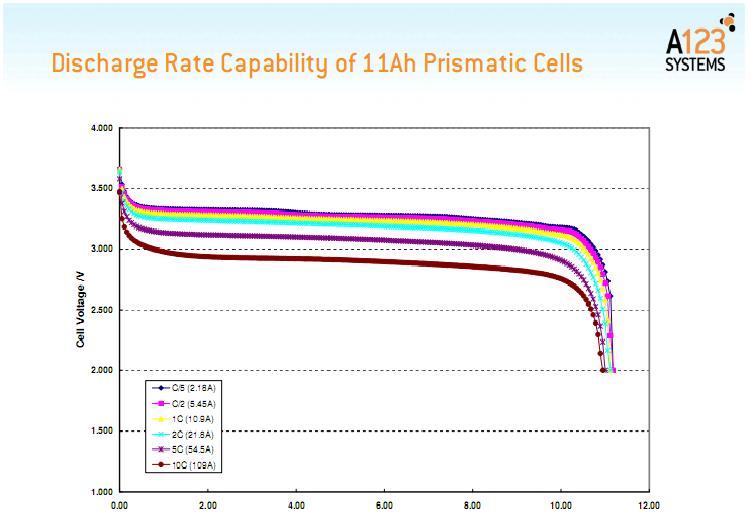

portanto temos como factos:
- uma vida prevista maior, as nimh têm especificado 1800 ciclos a 80%;
- maior resistencia às temperaturas (como é característica do li-ion);
- segurança semelhante, ou seja muito seguras (mas muito melhor que as tradicionais li-ion que são muito perigosas em caso de violação);
- suponho que resposta mais rápida e voltagem mais sustentada até perto do fim de carga;
- tempos de carga mais curtos;
- quase 1/3 do peso (as nimh pesam 90kg);
- menos problemas no seu uso;
- mais caras em cerca de 900€ (melhor previsto, pois o pack das nimh ronda os 1800€).
é caso para dizer que são suficientemente interessantes para serem consideradas a sério.

exacto jmap, já agora deixo aqui alguns gráficos para terem a ideia do que estamos a lidar.
ciclos de carga descarga a 4.3c (10ah) a temperaturas muito altas, a 100 ºc e ao fim de 1000 ciclos resta 60 % de capacidade. a 65 ºc o mesmo ocorre aos 2000 ciclos, atenção que estes teste foram efectuados com cargas de 15 minutos e descargas de 15 minutos.
retenção de carga, a 55º c, ao fim de 15 anos a perda de capacidade foi apenas de 25 %, nas nimh, os 25 % ocorrem em alguns meses.
capacidade de descarga e tensão , em descargas de 10c a perda de capacidade é mínima, na vectrix o máximo de descarga é cerca de 5c, e a esse nível as nimh têm menos eficiência entre 70-80 %.
