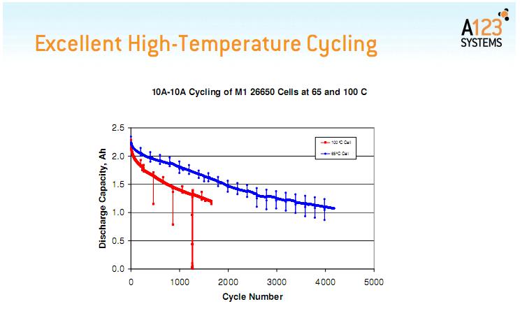

ciclos de carga descarga a 4.3c (10ah) a temperaturas muito altas, a 100 ºc e ao fim de 1000 ciclos resta 60 % de capacidade. a 65 ºc o mesmo ocorre aos 2000 ciclos, atenção que estes teste foram efectuados com cargas de 15 minutos e descargas de 15 minutos.

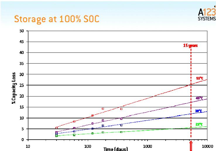

retenção de carga, a 55º c, ao fim de 15 anos a perda de capacidade foi apenas de 25 %, nas nimh, os 25 % ocorrem em alguns meses.

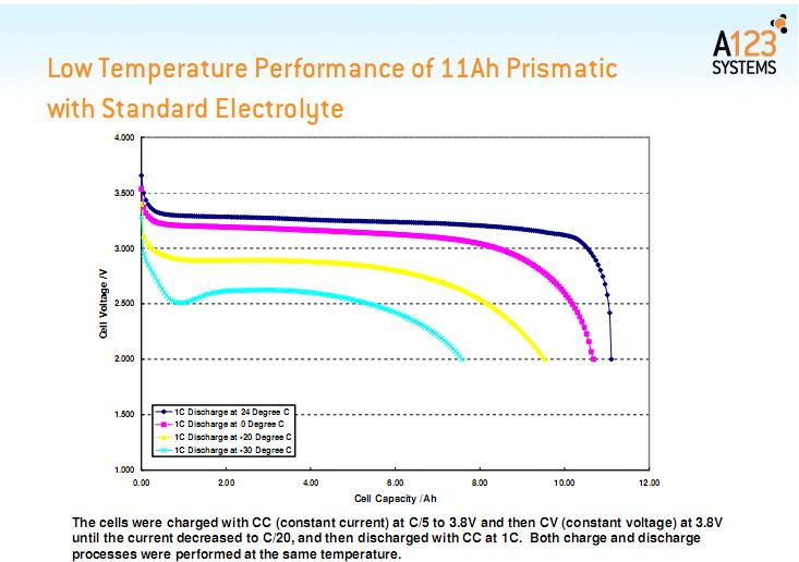

carga e descarga a temperaturas muito baixas, apenas a -30 ºc elas perdem um pouco na tensão e na capacidade, mesmo assim com 70 % de capacidade útil.

retenção de carga, a 55º c, ao fim de 15 anos a perda de capacidade foi apenas de 25 ºc, nas nimh, os 25 % ocorrem em alguns meses.
nao seria antes...
retenção de carga, a 55º c, ao fim de 15 anos a perda de capacidade foi apenas de 25 %, nas nimh os 25 % ocorrem em alguns meses.
... seja como for continuo a pensar que o litio nao é um luxo mas uma necessidade, e este upgrade valorizaria e muito esta magnifica scooter. fure-se o sistema proprietário, digo eu.

seria efectivamente antes pois as nimh descarregam 1% por dia, portanto 25% vai-se em cerca de 1 mês.
