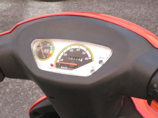

quanto à velocidade, este velocimetro não deve marcar o real, digo eu...a descer rebenta com a escala, a direito marcou 55km/60km. mas basta haver vento de frente e a coisa muda de figura. o ideal era comparar-mos lado a lado.

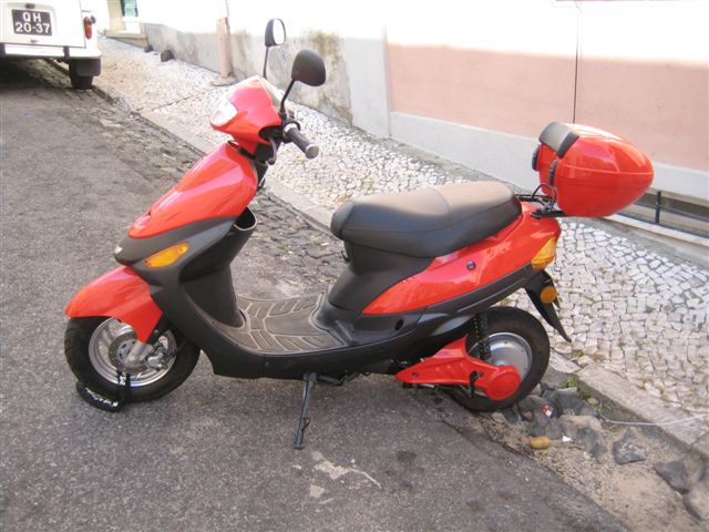

bem, deixo aqui umas fotos da menina
abraços
