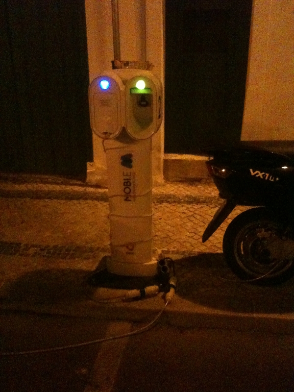

Eu sei que estávamos a aproveitar as vistas e umas imperiais, num local de onde vinha uma música, daquelas que metem os mais novos a abanar o capacete, mas ainda cheguei em condições de tirar umas fotos. :-D.
Aqui vai.
Mobi.e@Santarem
Mobi.e@Santarem

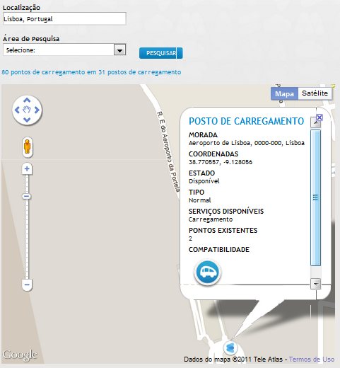

galt Escreveu:... mudaram recentemente 1 dos 2 pontos de carregamento para a tomada azul, mantendo a outra tomada com o formato mennekes inteligente (automóveis)...
No posto do Aeroporto foi mais ao contrário. Hoje precisei de ir lá ligar e já só tem 1 ficha CEE e a outra mudaram-na para 7 pinos.
Curiosamente no mapa dos pontos já aparece como disponível, mas com a informação de 2 fichas tipo normal:

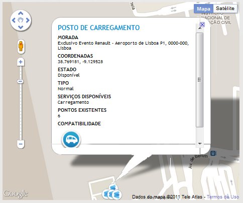

E enquanto estava a consultar isto reparei em 4 novos pontos muito juntinhos no Parque 1 (das partidas), um deles com indicação de "Exclusivo evento Renault", com 6 fichas, alguém sabe do que se trata?? :shock: :o :shock: :o :shock:
