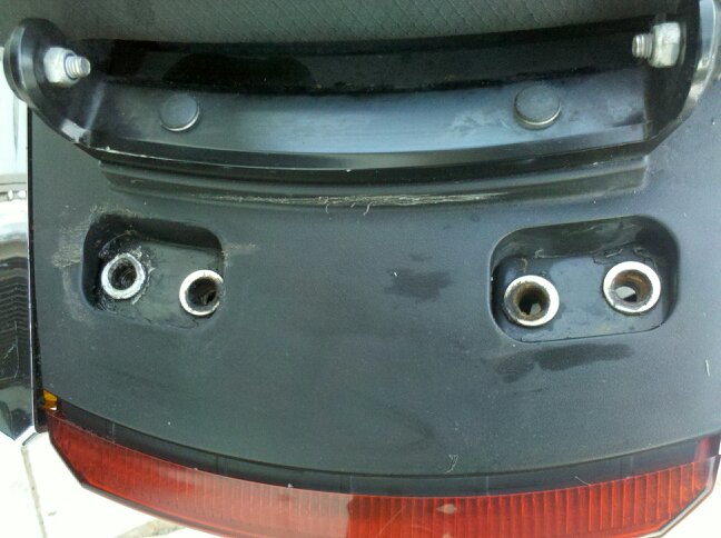

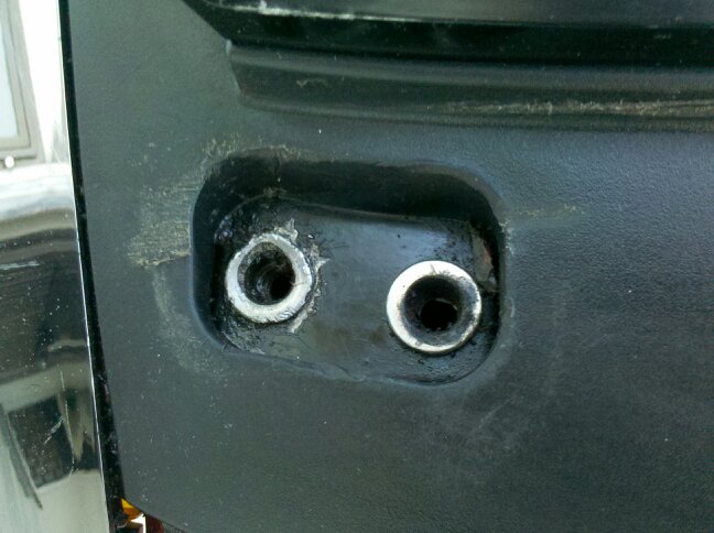

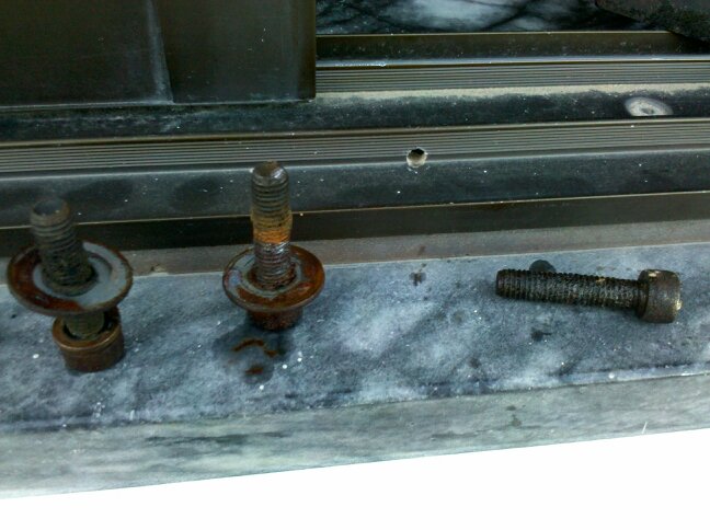

Desmontei o antigo suporte mas fiquei alarmado uma vez que estava já com um ataque de ferrugem em grande e que não o consegui tirar por inteiro amanha coloco fotos, pois ainda não retirei a peça partida...

- uploadfromtaptalk1366576467182.jpg (62.46 KiB) Visto 2795 vezes
- uploadfromtaptalk1366576452097.jpg (52.62 KiB) Visto 2795 vezes
- uploadfromtaptalk1366576427255.jpg (51.74 KiB) Visto 2795 vezes
Depois dxplico o que aconteceu mas creio que as imagens fslam por si

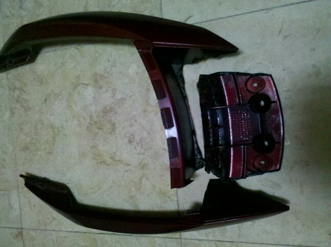

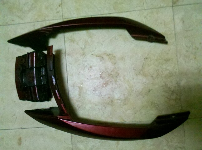

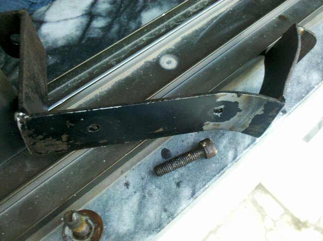

- uploadfromtaptalk1366576558769.jpg (55.34 KiB) Visto 2793 vezes
- uploadfromtaptalk1366576546768.jpg (55.11 KiB) Visto 2793 vezes
- uploadfromtaptalk1366576534060.jpg (59.97 KiB) Visto 2793 vezes

mau aspecto sem duvida... mas mas... isso vai ser tratado e ainda vai ficar melhor q o original
disso n tenho a minima duvida!!!
guarda la isso tudo, limpa isso e da-lhe com anti-ferrugem e uma pintura e fica impecavel para o resto... tu sabes
os parafusos sao M8 compra-se novos se não quiseres tratar da ferrugem desses (que tb é simples)
Tou a pensar nisso pois não inspiram confiança a ultima rosca nao funciona pois roda com o parafuso daieter ficado aquele caos...

o Aki deve ter, mas se fores a qualquer loja de ferragens fica consideravelmente mais barato, e se fosse eu aproveitava e comprava em inox que nunca mais apanha ferrugem.serges Escreveu:Tou a pensar nisso pois não inspiram confiança a ultima rosca nao funciona pois roda com o parafuso daieter ficado aquele caos...

Compra parafusos de inox, são M8, os originais têm 35mm de comprimento na rosca, procura com mais comprimento, com 45mm, é que os de 35mm para terem o suporte são muito curtos, dai ficarem nesse estado.serges Escreveu:Tou a pensar nisso pois não inspiram confiança a ultima rosca nao funciona pois roda com o parafuso daieter ficado aquele caos...
