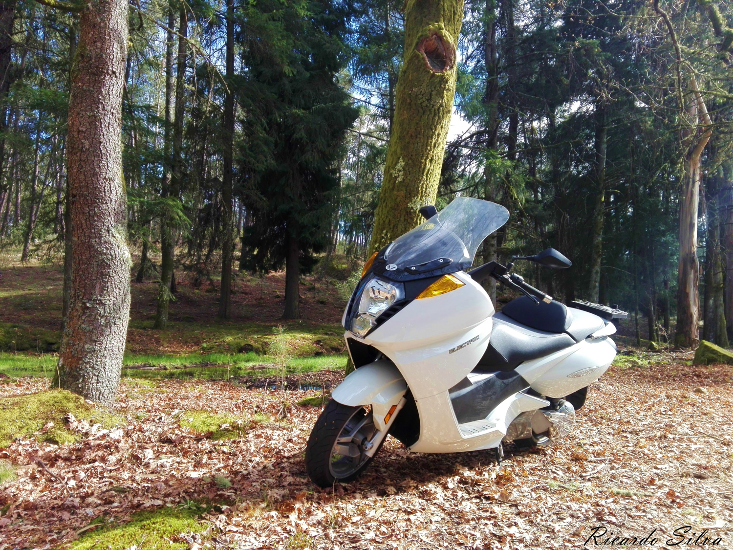

Foste aos míscaros com ela? Ficava ali bem uma cesta cheia deles :)
