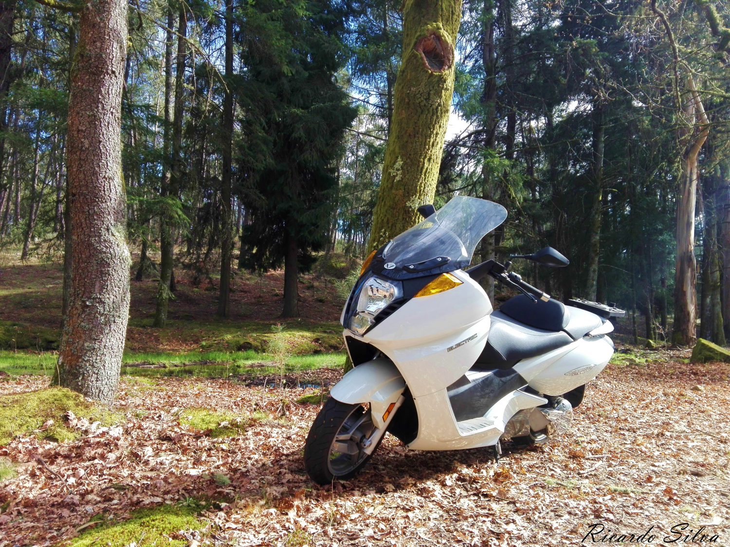

Foste aos míscaros com ela? Ficava ali bem uma cesta cheia deles

Olhando para o tempo de hoje, ainda bem que ontem tirei-a da garagem...
Os ventiladores deixaram de funcionar novamente durante o carregamento, deve estar haver ali qualquer coisa que não está bem...
Durante os 60 km feitos ontem...

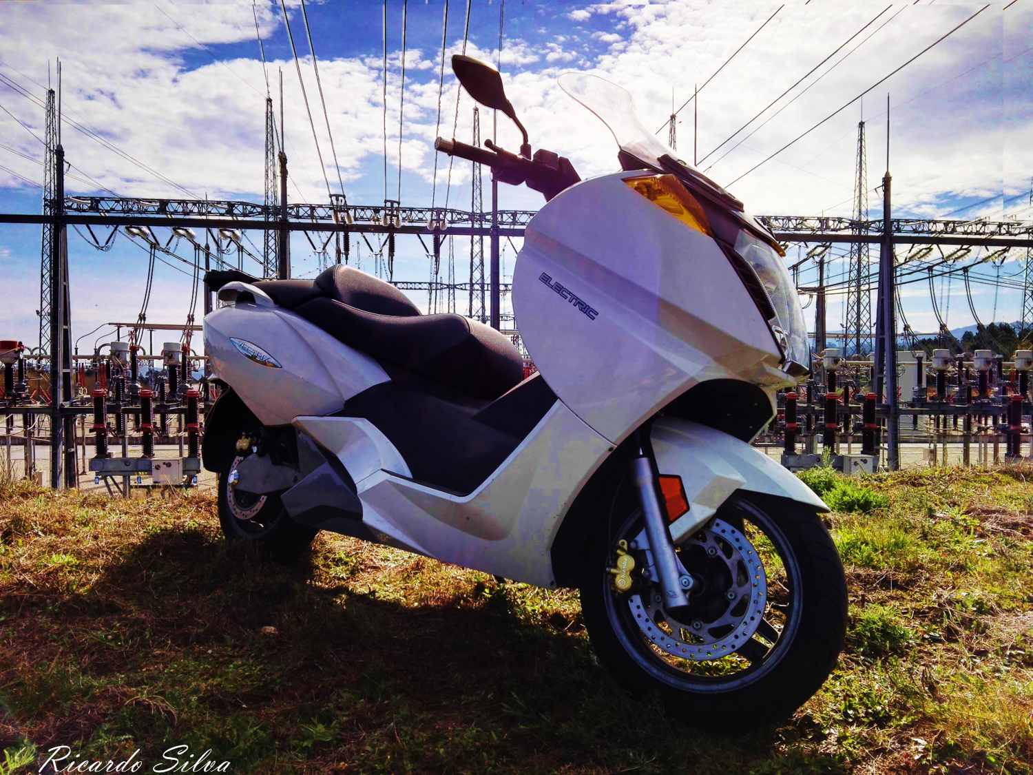

isso é q foi passear
A caminho dos 92.000km
- Mensagens: 5524
Re: Uma Vectrix em Viseu
elaaaaaaaaaa isso é que foi carregar à patrão
foste logo à fonte
foste logo à fonte
Autor do tópico - Membro Gold
- Mensagens: 1562
- Localização: Viseu
Eu não brinco em serviço...
