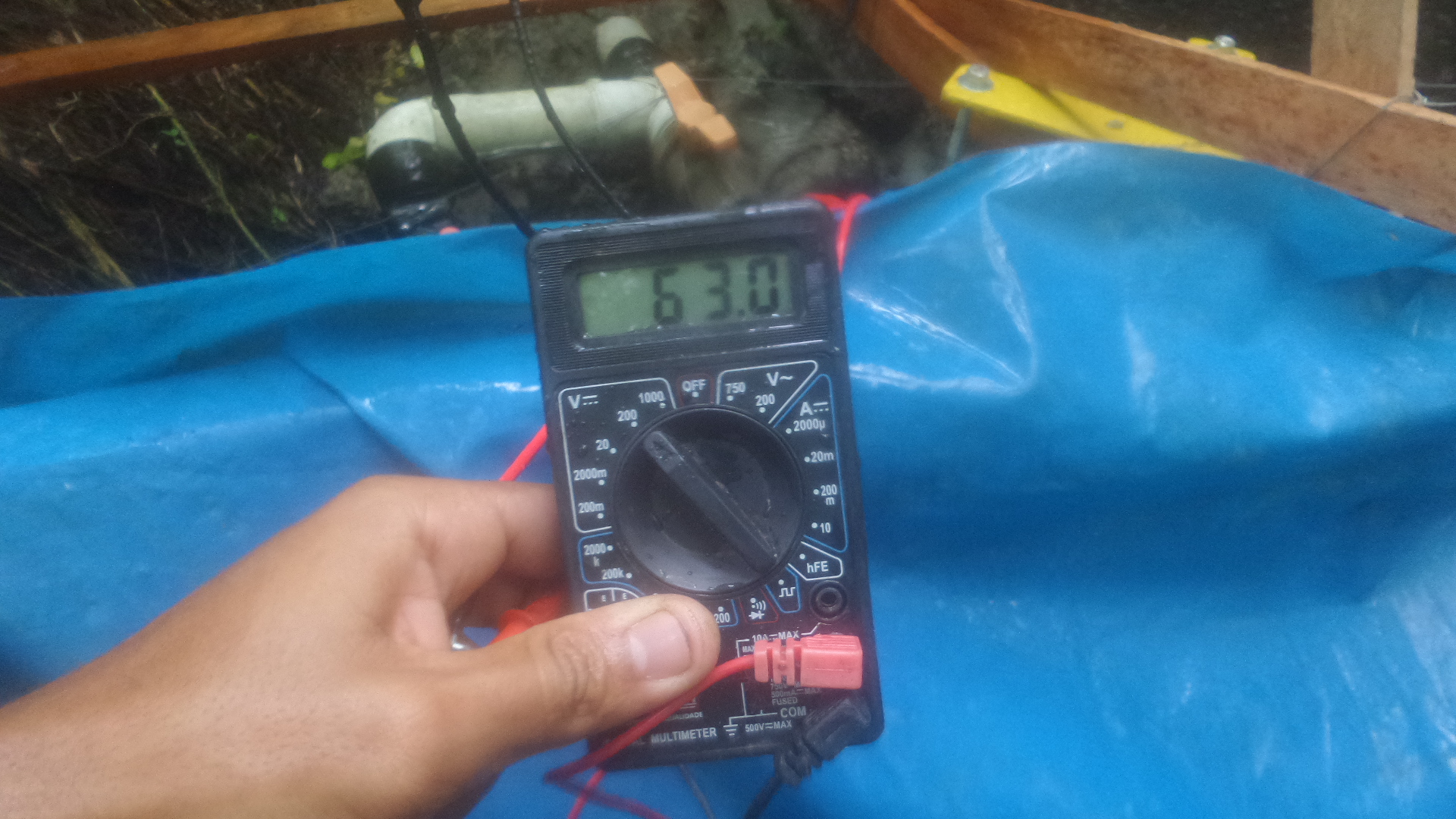

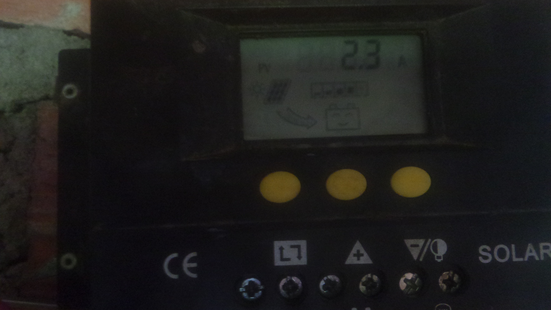

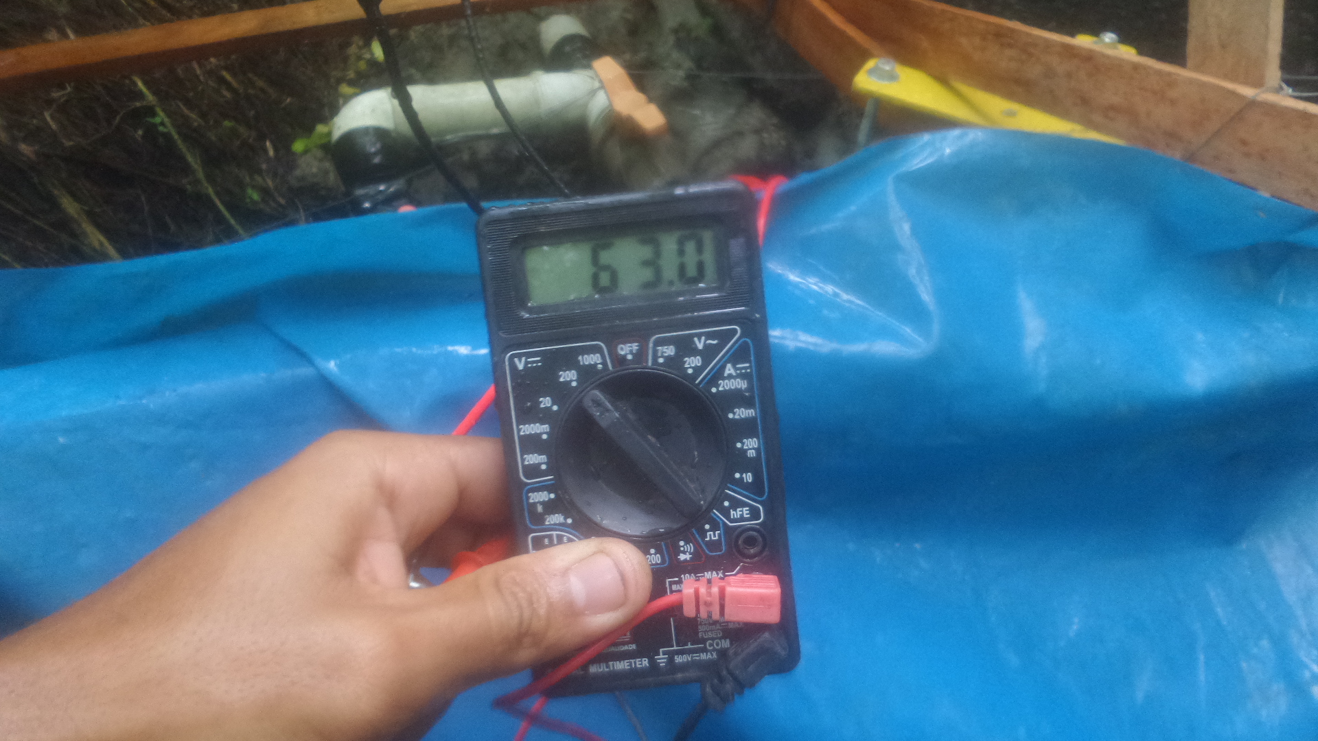

Mais algumas fotos. Será que é problema no controlador?
Josenir
Colaborador
Colaborador
Mensagens: 1473
Mensagem por Josenir »
jns Escreveu:Fiz o gerador eolico de 1000w do projeto que comprei.fiz ele para rodar na água, pq tenho uma cachoeira no meu sitio.. porem a voltagem medindo no multimetro sem estar ligado à bateria fica em 68v até 80v .quando ligo o controlador cai para 12.6v .é nomal cair tanto assim ? E no controlador marca que esta gerando apenas 2 amperes ..ele não deria ter uma amperagem maior que apenas 2 amperes ?meu controlador é daquele solar30a
Essa leitura de tensão do gerador trabalhando "em vazio", sem carga nenhuma ligada nele para consumir a energia que ele gera, tem pouca importância. Na verdade é uma falsa leitura. Só é possível medir a energia gerada por um gerador se você ligar na saída desse gerador alguma carga para consumir a energia gerada.
O seu controlador está marcando apenas 2A porque está sendo consumido apenas 2 ampères. Ligue na saída desse controlador algumas lâmpadas de farol de automóvel, pra consumir a energia, aí sim, você deve conseguir uma medida com um mínimo de confiabilidade.

Viu a imagem que te mandei tem a foto do painel e esta indo para a bateria e marca 2.3 amper?
Um amigo disse que 2.3 é os amperes que o gerador esta gerando.

Amigo poderia me explicar melhor. Sou leigo no assunto aquele 2.3 e o que esta gerando .ou o que estou consumindo?

jns Escreveu:Amigo poderia me explicar melhor. Sou leigo no assunto aquele 2.3 e o que esta gerando .ou o que estou consumindo?
Não existe como medir a quantidade de energia que um gerador está produzindo se você não tiver algo ligado na saída desse gerador pra consumir a energia gerada.
Na verdade você não tem como medir quanto o seu gerador está produzindo. Você só tem como medir quanto você está consumindo da energia gerada.
Vi as suas fotos. 2,3A não é a energia que está sendo gerada. 2,3A é a energia que está sendo consumida. Enquanto a tensão da saída do seu gerador estiver maior do que a tensão de saída do controlador, isso significa que o gerador está produzindo mais do que está sendo consumido. Ligue mais lâmpadas na saída até ver a tensão do gerador cair para a faixa dos 14 a 16V. Aí sim, nesse ponto, a corrente que tiver sendo marcada em Ampères será igual à corrente que está sendo gerada. E aí, para saber qual a potência que o seu gerador está fornecendo, é só usar a fórmula P = V * A. Onde P é a potência em Watts, V é a tensão em Volts e A é a corrente em Ampères. Digamos que a corrente esteja em 20A e a tensão em 14V, então a potência gerada será de 280 W/h.
Então, neste caso, isso significa que a potência do seu gerador é de 280W? Não! A potência do seu gerador é de 280W para a rotação em que você estava girando o eixo desse gerador. Se você girar a uma rotação maior, faça nova medida e vai ver que ele gera mais potência.
