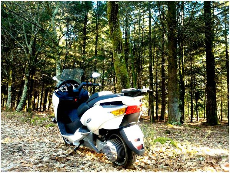

Serra do Crasto 5.jpg (137 KiB) Visto 7609 vezes
Re: Uma Vectrix em Viseu
ehehehehe temos artista ;)
