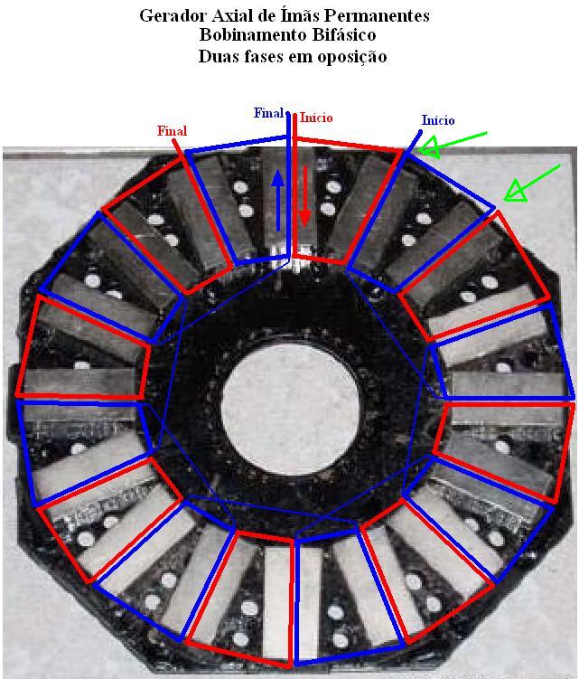

Sobre esse assunto eu quis alertar que um ímã tem um fluxo magnético que é expelido por todos os seus lados. Mas no gerador nós precisamos que esse campo magnético venha de uma só direção. No caso de um ímã retangular, que possui 6 lados, se você conseguir fechar cinco lados, e deixar apenas um lado exposto, todo o fluxo que sairia pelo 6 lados será concentrado nesse único lado exposto. Assim você terá mais fluxo magnético sobre as bobinas do gerador, e com isso vai conseguir gerar mais energia.
No caso do gerador axial, a construção já exige dois discos para servir de suporte para os ímãs. Se você usasse discos de aluminio, por exemplo, como o aluminio não consegue impedir a passagem do campo magnético, o redimento vaI ser muito baixo.
Os metais ferrosos (aço, ferro, etc) aqueles em que o ímã gruda, são os únicos materiais que conseguem blindar o campo magnético, e são os mais indicados para construir os discos do gerador axial. Mas tem que usar uma chapa grossa, de pelo menos 5mm. Porque mesmo os metais ferrosos tem uma porosidade. E por isso, se a chapa for muito fina, o campo magnético vai atravessar a chapa.
