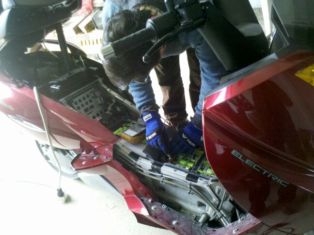

Bem hoje foi dia de visita ao Dr Jmal.
Já foi vista resolvido alguns problemas, actualização do SW e pimba as barras são umas malucas...
Ainda é muito recente, estou agora em Cheganças e beber um café e uma merenda...
Daqui a uns minutos vou me...
Mais notícias aguardam... mas o Dr já descreve as análises. Lol

Quanto a novidades já tem a passagem do consumo instantaneo, tensão na bateria e autonomia já passa de 3 em 3 segundos.
As barras o bug foi resolvido e actualizadas, conforme gasto mais na aceleração. Mais as barras sobe de consumo excessivo, quanto menos "aperto" com ela menos barras aparecem... muito util para quem quer ver o que realmente está a fazer... a mim 55kms em 40 min as barras estavam no max... lol... cheguei com 132v de tensão e 8 barras, autonomia estimada 30kms.
Desconfio que as barras o objectivo é não aparecerem muitas...
Rectificado o Xénon, creio que ainda não é o suficiente, pois toda a gente me cumprimentou...
Apreciei muitos projectos que aí vem e mais não digo...

Não fazia idéia que estas motos tinham esta autonomia, parabéns.
Tal como o serges disse, foi feita uma atualização no software, onde foram resolvidos alguns bugs e incluídas novas funcionalidades;
-bug das barras desaparecerem quase todas,ficava uma, tem a ver com o software do controlador mais recente, o dos 110 kmh (ou 112 para ser mais preciso), a vectrix "agarrou" o software do controlador ao do carregador, portanto quando se atualiza um, é obrigatório atualizar o outro, e isso criou uma incompatibilidade com o software que modifiquei, entretanto consegui resolver.
-bug da seleção de potência em carga, por vezes não guardava o valor escolhido.
-resolvidos alguns problemas de comunicação
-nova funcionalidade de mostrar a potencia do motor em aceleração e travagem, em uma escala de 0 - 200 amperes na escala da pilha, ou seja, as 17 barras fazem o gráfico, o acelerador em ponto-neutro mostra a capacidade, em aceleração um toque em qualquer um das manetas de travão também mostra a capacidade.
-em carga, as barras aumentam até ao topo, e voltam à capacidade atual, tal como acontece nos nossos telemóveis, a ideia não foi apenas o aspeto, em algumas situações vi o painel de instrumentos bloquear, então surgiu a ideia de meter algo sempre a mexer para verificar quando bloqueava, engraçado que desde que meti esta funcionalidade, não voltou a bloquear.
Nas baterias foi detetado um desbalanceamento nalgumas células, curiosamente todas na mesma "linha" e em série, decidi ajustar os paramentos de balanceamento, de salientar que esta parte tive de a desenvolver toda de raiz, espero que agora vá ao lugar e entretanto faz-se outra verificação.

E o Dr a mexer...
Reparem no pormenor das luvas...

Luvinhas com aquelas tensões, são uma presença muito aconselhada...
140v DC é mortal, não brincar...
upa upa bonito bonito... vaaaa certeza que ha mais fotos
n sejas fuinhas mostraaaaaaaaaaaaaaaaa

Bela imagem
Adorava que o Dr jmal já estivesse a mexer na minha para aumentar a autonomia...
Ela é tímida ainda por cima em roupa interior...

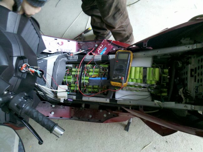

- uploadfromtaptalk1361228693138.jpg (68.59 KiB) Visto 2809 vezes
- Mensagens: 2478
Que é que isso quer dizer "já estivesse"? Vai estar é?! Não digas que também já te rendeste ao vício do tunning elétrico!!!ricardocruzs2 Escreveu:(...)Adorava que o Dr jmal já estivesse a mexer na minha para aumentar a autonomia...
Uma curiosidade que faz me rir é o Dr Jmal em pouco mais de 10 min já estava despida... a Vectrix...
A técnica de cada parafuso ser diferente para cada area...

É uma questão de sedução... eléctricaserges Escreveu:Uma curiosidade que faz me rir é o Dr Jmal em pouco mais de 10 min já estava despida... a Vectrix...

E não só a experiência conta.
Saber o que sai primeiro e o que sai depois
Exactamente... tem o esboço mental do que sai primeiro...
Mas é bem verdade, depois de vervas entranhas muita coisa deixou me assustado pois o amigo do larapio...
