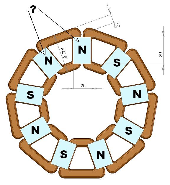

Bom dia, estou tentando fazer um gerador simples sem muito conhecimento, gostaria de tirar uma duvida. O gerador sera com 12 bobinas, bifasico, 12 polos, tenho 24 imas dois disco com 12 ,
pergunto como posicionar os 12 imas emcima das 12 bobinas posso colocar mais que esses 24 imas? Desde ja muto obrigado

frankoo1000 Escreveu:Bom dia, estou tentando fazer um gerador simples sem muito conhecimento, gostaria de tirar uma duvida. O gerador sera com 12 bobinas, bifasico, 12 polos, tenho 24 imas dois disco com 12 , pergunto como posicionar os 12 imas em cima das 12 bobinas posso colocar mais que esses 24 imas? Desde ja muto obrigado
Veja a figura abaixo:
Sugestão: tente montar um gerador que já tenha sido desenvolvido e testado por alguém. Esse da figura apenas dá uma ideia da posição dos ímãs em relação às bobinas.
Procure projetos prontos, onde o autor especifica todas as informações necessárias. Fazendo uma busca por "gerador axial" no Google, você deve encontrar vários.
