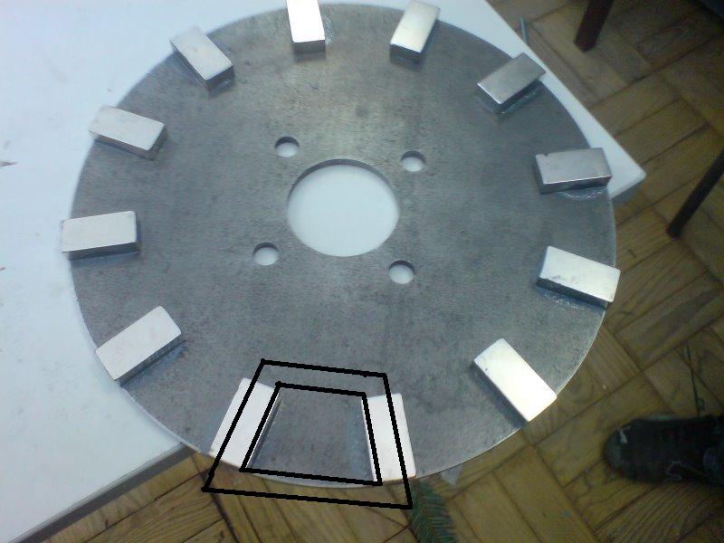

Olá amigos.
Estou com um problema montei meu gerador no modelo vawt, rotor 9 polegadas com 24 imas de 60x20x10 n52 e 9 bobinas com 70 espiras fio 14 de acordo com o projeto, mais o resultado não foi satisfatório.
Então estou testando bobinas com uma forma para enrolar mais juntinho para ganhar espaço, então com diversas bitolas de fio como 70 espiras com fio duplo 17 não ficou bom, com o fio 16 120 espiras consegui 2v e 1 amper, vou testar com fio 15 e com o 14 com uma fôrma que fique bem junto pra ganhar espaço, vou postando os resultados.
Acho que esse projeto que tá disponível ai na net e furado pois os rotores e muito pequenos, e uma pena que descobri isso tarde.

Amigo essas são as medidas e especificações:
rotor de 9 polegadas 24 imas 60x20x10 n52, distanciador 44mm espaço entre os imas 24mm, então ficaria o estator com 20 e espaço entre o estator e imas 2 mm.
Acredito que estou enrolado errado.
O que você me sugere.
Pois um vendedor do ML disse que confecciona esse estator meu medo é comprar e não gerar assim cmo o que eu fiz com fio 14 70 espiras gera 7 a 9v 3 amperes com uma rotação feito na mão a uma velocidade considerada.

Se esses ímãs são de neodímio, com essa densidade(N52) e com essas medidas, tinha que gerar muito mais. Provavelmente você está errando a distância entre os ímãs. Aí os ímãs estão fora de sincronismo com as bobinas.
Veja essa figura. Aqui é um gerador axial. O seu é um gerador radial, mas em ambos, de cada par de ímã, um norte e um sul, os centros dos ímãs devem coincidir com os centros das duas metades de cada bobina.
http://www.novaenergia.net/forum/downlo ... hp?id=1750
Se você está usando um alternador automotivo comum(de automóvel), provavelmente esse alternador terá 6 bobinas por fase, perfazendo 12 polos. sendo assim, você deverá ter 12 ímãs, e não 24. Cada metade de uma bobina forma um polo no bobinamento, e cada ímã forma um polo no rotor. Cada polo do bobinamento(metade de uma bobina) deve ter um ímã posicionado sobre ela. E os ímãs tem que estar dispostos com polos alternados: N-S-N-S-N-S-N-S-...
Sugiro que leia mais sobre bobinamento, para entender melhor o que estou dizendo, e tente refazer esse rotor.

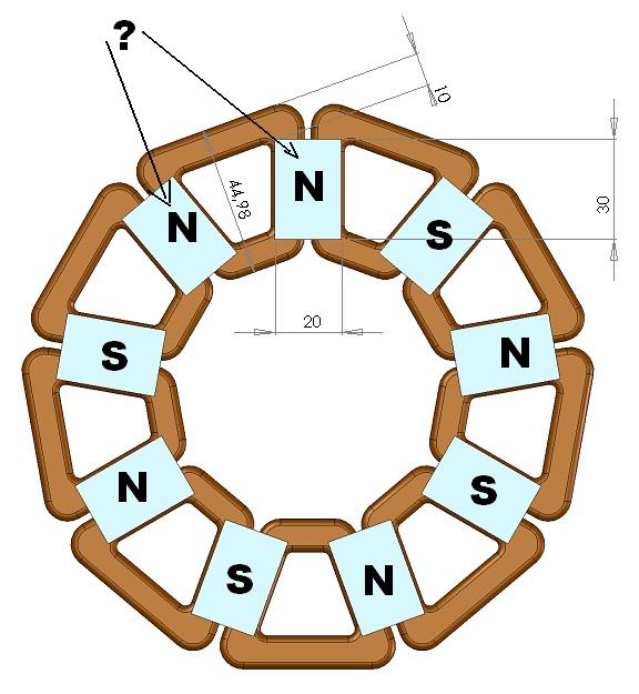

Amigo Josenir não entendi bem.
Pois vejo assim conforme a figura, se eu colocar uma bobina ocupado o espaço de dois imas se são 12 imas só caberia 6 bobinas.
Como eu posicionará as 9 bobinas.
Obrigado.
Nildo Jatai
Mensagens: 9
Registado: sexta jun 10, 2016 3:14 pm
Mensagem por Nildo Jatai »
Ou seria cada bobina obedecer o espaço de posicionamento dos imas, terei que fazer o molde de bobinas em conforme o Espaço de Ima ao outro.
Correto?

Sim, é isso mesmo: 6 bobinas formam 12 polos, e por isso você usará 12 ímãs. O seu alternador não tem somente 12 bobinas? Claro que não. O seu alternador deve ter 36 canais (ranhuras), e por isso possui 18 bobinas, sendo 6 bobinas por fase. E formando assim 3 fases de 6 bobinas. Por isso esse gerador tem um bobinamento que se chama trifásico. Porque possui três fases.
Você percebe que o que importa são as bobinas de uma fase em relação aos ímãs? As demais fases são agrupamentos de 6 bobinas iguais. Se os 12 imãs estiverem casando com os polos das bobinas de uma fase, quando o rotor girar, irão casar também com as 6 bobinas das outras fases, à medida que forem passando por elas.

Não entendi a parte das 6 bobinas formarem 36 canais, mais entendi conforme figuras nos links que foram postados aqui anteriormente que cada Ima tem que ficar em cima de de duas laterais das minhas supostas bobinas (da forma que entendo).
Desculpe minha ignorância no assunto amigo, entre na geração de energia alternativa com coragem mesmo sem muito conhecimentos.
Veja os links.
http://www.ranchotriangulo.com.br/img/Desenho1.jpg
http://www.ranchotriangulo.com.br/img/Desenho2.jpg
O problema é que meus imas são finos na largura (60x20x10) para fica em cima das duas laterais.

6 bobinas não formam 36 canais. 6 bobinas ocupam 12 canais. O estator de um alternador automotivo possui 36 canais. Porque o alternador possui 3 fases. E cada fase possui 6 bobinas. Äs 6 bobinas de uma fase ocupam 12 canais. Uma fase é apenas um conjunto de bobinas ligadas entre si em série. Como uma fase ocupas 12 canais do estator, as três fases ocupam os 36 canais.
Estou falando em alternador automotivo porque penso que você esteja tentando modificar um alternador automotivo. No entanto, se puder, poste fotos do seu alternador.
Um outro detalhe é que o ímã não precisa exatamente cobrir as duas metades de duas bobinas juntas, como está aparecendo nas figuras que você postou. E também, a quantidade de ímãs tem que ser par. O seu desenho está com 9 ímãs, assim não funciona.

frankoo1000 Escreveu:Bom dia, estou tentando fazer um gerador simples sem muito conhecimento, gostaria de tirar uma duvida. O gerador sera com 12 bobinas, bifasico, 12 polos, tenho 24 imas dois disco com 12 , pergunto como posicionar os 12 imas em cima das 12 bobinas posso colocar mais que esses 24 imas? Desde ja muto obrigado
Veja a figura abaixo:
Sugestão: tente montar um gerador que já tenha sido desenvolvido e testado por alguém. Esse da figura apenas dá uma ideia da posição dos ímãs em relação às bobinas.
Procure projetos prontos, onde o autor especifica todas as informações necessárias. Fazendo uma busca por "gerador axial" no Google, você deve encontrar vários.
