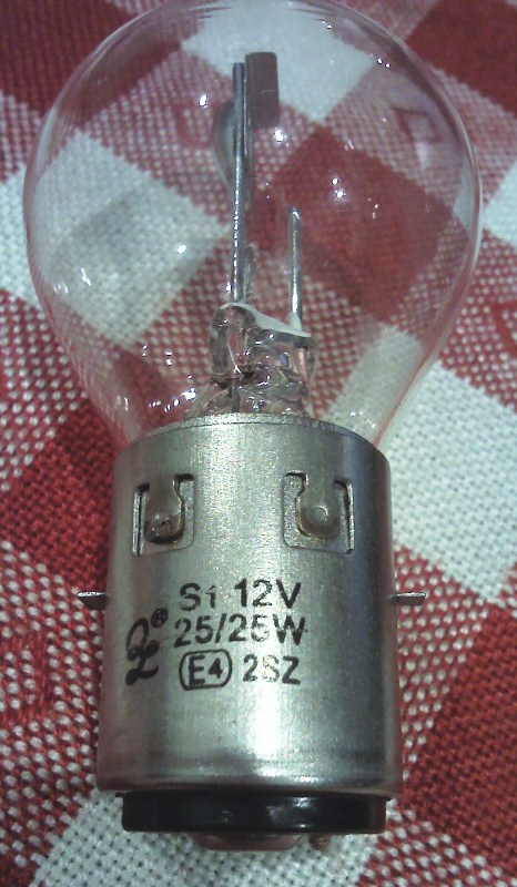

A cirurgia de extração da dita lâmpada de incandescência de 25W correu dentro da normalidade.
Em seu lugar está agora uma lâmpada led H4.

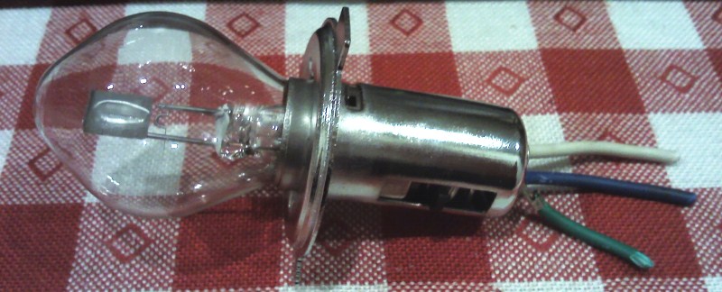

Depois de algumas tentativas para acertar as ligações, ficou o fio branco ligado ao borne do meio e o fio verde (o que vem dos mínimos), ligado ao borne da esquerda. Como não tinha cá uma ficha adequada ficou tudo estanhado, mas para a próxima retificar-se-á a situação. O fio verde já tinha uma ligação partilhada entre mínimos e médios (nem vou comentar como...). Tive que cortar o fio castanho dos mínimos e colocar um ligador para fazer a alimentação simultânea dos mínimos com este led médio. Não ficou 5*, mas depois há-de ficar :roll: .

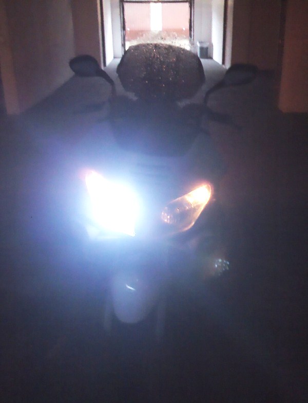

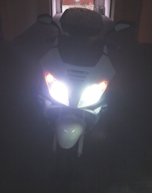

Conclusão: xénon, agora só de noite 8-) . E vou entrar em 2013 já com um ligeiro toque eco-luminoso :lol:
Ainda está com aspeto um bocadinho David Bowieano, mas pouco se nota. Quando o xénon está ligado ficam as duas óticas com tonalidades semelhantes. Ei-la neste dia chuvoso na véspera de 2013:
(mínimos ligados)
(médios ligados)

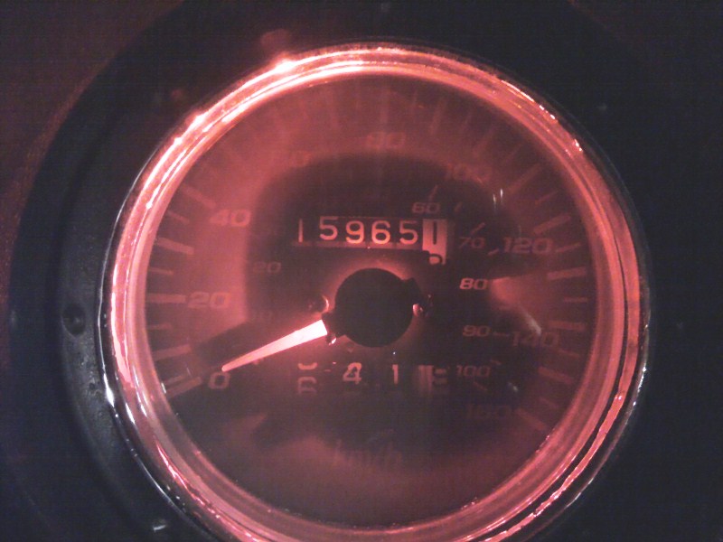

E pronto. Termino 2012 com 15005 km rodados em modo elétrico. Not bad ;) .

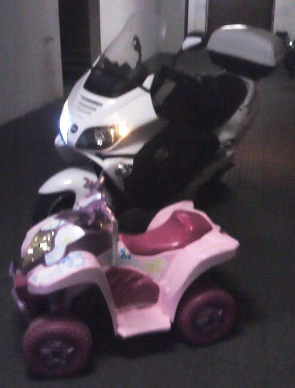

E a minha pesquisa por motas candidatas à conversão continua. Que acham desta que trouxe este fim de semana para uma revisão?
Que tipo de componentes aconselham?
Não gosto é muito da cor :lol:

Também cá tenho uma coisa dessas em casa que com o avançar da idade do miúdo já começa a ser "lento".
Nada que já não me tenha passado pela cabeça, começar a "kitar" aquilo! :lol:
Vale para já a desculpa de o filho mais novo daqui a uns tempos querer começar a dar umas voltas, senão já estava!
Um daqueles kits de bicicleta electrica com 250w, bem adaptado ao eixo das rodas, devia dar para o efeito, não?
