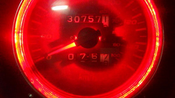

Hoje fui um dia normal de trabalho.... Ou seja 9km casa - trabalho, depois resolvi ir almoçar a senhora da hora, ida e volta mais 37km, depois do trabalho como a mota tinha bastante carga vou até à marginal de Gaia... Depois casa....
76 km feitos sem cargas intermédias e 90% a velocidades de 80km/h....muito bom... Já está a carregar amanhã vejo quanto gastou

E pronto lá carregou a noite toda fazendo 4.60kwh para 76km em velocidades altas.ICEM4N Escreveu:Aí se tivesse estes amperes todos desde o inicio... Onde já iam os 30.000km.
6.05kwh - 100km
Contente RockerPT? Já gastou mais um bocado desta vez mas foi muito km a fundo

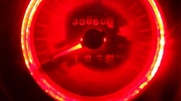

Aqui está.... Fazer uso da nova capacidade.

Este título não anda desactualizado?
- Mensagens: 2478
Re: Predator 40Ah - ICEM4N
O homem é como se tivesse sido batizado novamente... ainda anda a abrir os olhos para esta nova capacidade..., ou então é o "vermelho choque" do velocímetro em conjunto com o resultado de ontem que lhe anda a ocupar a cabeça.BondadeSua Escreveu:![]()
Esperemos que ele consiga ver a "Luz"...
