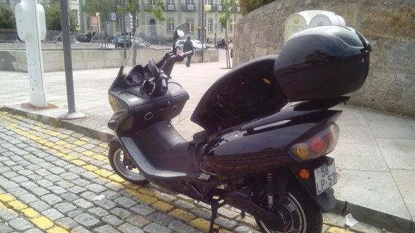

Hoje foi dia de motociclista em Viana do Castelo..
Viagem de ida sempre em auto estrada e 81km no total com 4.24kwh gastos... Normal?
Com os 70ah quanto mais poderia andar?
Velocidades sempre nos 80km/h com a respectiva subida de Viana.

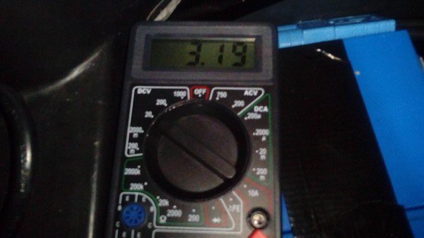

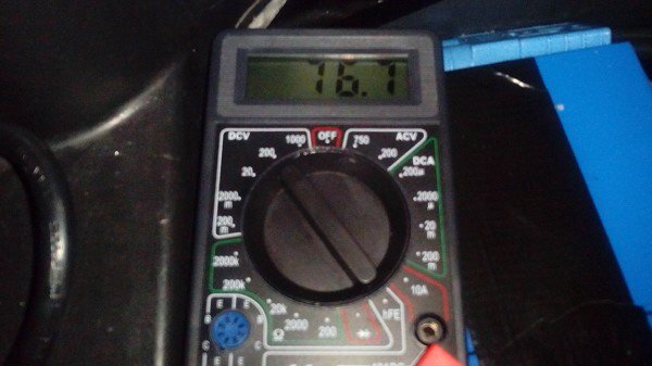

Medição das células estavam todas a 3.19 no pack novo e algumas a 3.20 no pack mais antigo.
Total pack novo 76.6v e pack antigo 76.9v
