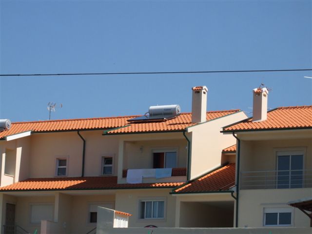

aí fica uma foto do sistema.
e volto a referir...a água quente que tenho na torneira...é apenas do aquecimento do sol.

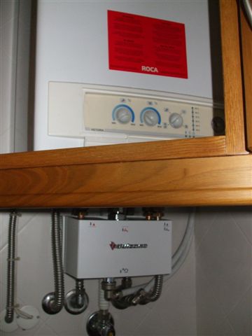

sim, tenho um módulo (misturadora) que está montado debaixo da caldeira. esse módulo faz a mistura de água fria aos 45º.
no entanto, se deixar a água quente a correr na torneira sem misturar fria, pode crer que escalda. isso é má regulação? essa parte já n percebo e se acharem que sim, então digam-me para chamar o técnico.
aí vai a foto do módulo.

por acaso lembra-se a que horas tirou a foto da casa?
por aí pode-se avaliar se os painéis estão orientados na posição correcta.
daquilo que já houvi falar, os instaladores não montam estruturas para orientar os painéis para sul (ou então são pagas à parte), e a sua informação poderá ajudar a esclarecer esse ponto.
obrigado
antonio.l.

não me recordo da hora, mas sei que os painéis estão orientados para sul sim. tb vejo isso pela posção dos painéis das casas à volta.
