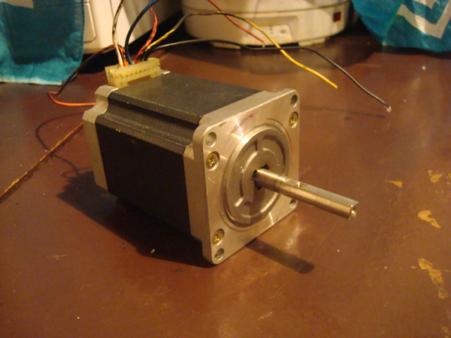

olá amigos tenho novidades.
primeiro quero vos pedir desculpa mas não consegui fazer um video do meu aerogerador, mas informo-vos que continua a funcionar perfeitamente.

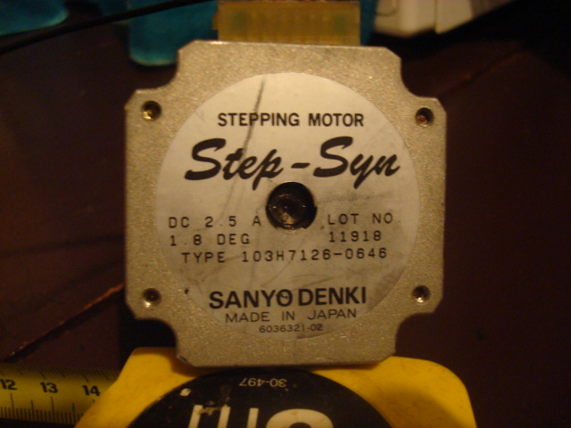

contudo, e atendendo muito ao que tenho aprendido no forum não desistí de procurar um motor melhor, e consegui penso eu um bom motor, os entendidos o dirão. é um motor daquelas fotocopiadoras enormes de escritorio das empresas. constato que este motor tem na mesma 6 fios como os de impressora e nem digo que liguei leds a ele... liguei-lhe a um par de fios 1 lampada de 12v 5w, rodando mesmo com a mão consegui ver o filamento da lampada a ficar avermelhado, entusiasmado liguei-lhe o berbequim e ao aumentar a velocidade a lampada acendeu na perfeição até que se foi (queimou!).
fiz a medição da amperagem do motor usando uma mesma lampada de 12v 5w e seguindo as indicações já postadas aqui no forum comsegui medir 1.27 amperes. penso que convem ainda salientar que consegui acender uma lampada de 20w 24v com média boa intensidade,usando sempre só um par de fios do motor. anexo fotos do motor(stepping motor)
stteping motor - Motor ao qual fiz as medições e me pareceu o menhor
stepping motor- Motor ao qual fiz as medições e me pareceu o menhor

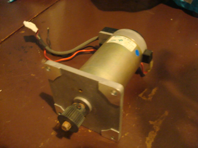

e de mais um que tambem recolhi (ydk).
YDK- motor ao qual não fiz medição mas também acende lampada de 5 w
aos entendidos na matéria agradeço que me informem se são bons motores para carregar uma bateria que alimentaria uma lampada durante a noite obrigado.
