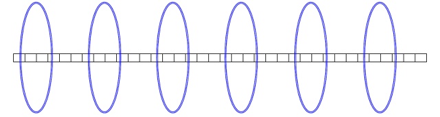

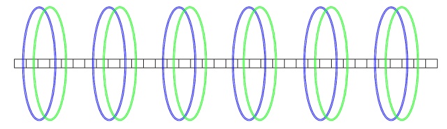

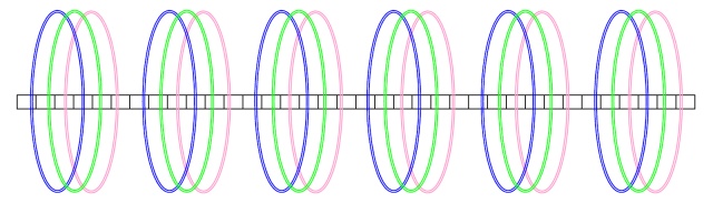

josenir,
acho que já percebi a sua explicação no que respeita à colocação das bobinas nos canais.
segue em anexo um esquema simplificado que desenhei para o efeito. o esquema é correcto?
muito obrigado pelas suas explicações e pelo tempo que dedicou a esclarecer as minhas questões.
ps:como o forum só permite três imagens por post, a quarta imagem segue no post seguinte.
- Colocação das bobinas da 1ª Fase
- Fase1.jpg (25.48 KiB) Visto 18285 vezes
- Colocação das bobinas das 1ª e 2ª Fases
- Fase 1+2.jpg (39.06 KiB) Visto 18285 vezes
- Colocação das bobinas das 1ª, 2ª e 3ª Fases
- Fase 1+2+3.jpg (46.97 KiB) Visto 18285 vezes
