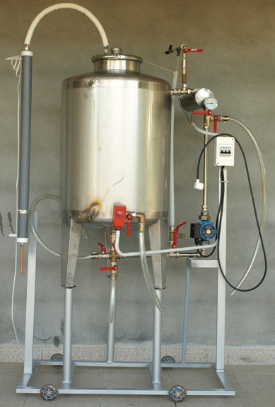

paulosga Escreveu:quanto ao destilador, o luciano e o mnunespt já disseram práticamente tudo, apenas há uma correcção a fazer pois não está visivel, é que o tubo de cobre é direito e não em serpentina, isto porque de onde tirei a ideia referiram que não era necessário.
a água que vai circular dentro do tubo cinzento irá ser puxada por uma bomba de aquário, a potencia não é muita, mas já fiz alguns testes e parece suficiente. como estou a pensar em não utilizar muita água vou arranjar um pequeno radiador e uma ventoinha de pc para arrefecimento.
a minha dúvida neste momento é saber se o diâmetro do tubo em cobre será suficiente, pois é apenas de 8 mm
paulosga, pois minha dúvida também é a mesma, acho que precisa ter algum obstáculo na passagem do vapor para ir resfriando, mas como o cobre é um ótimo condutor de energia pode adar certo!
e agora já esta pronto o negócio é testar!!
a referência que tenho sobre o condensador é essa:
o cano é de 15mm e amassado para reduzir a velocidade do vapor!!
http://www.graham-laming.com/bd/still/still.htm

antes de mais obrigado a todos pelas sugestões
aproveitei hoje o feriado para avançar com o projecto
depois de mais uns cortes e soldadelas resolvi montar provisóriamente todo o material e até colocar virtualmente o que falta .
neste momento estão a faltar 4 coisas:
-aquecimento (o pequeno cilindro está em fase de construção)
-isolamento (vou fazer um molde em papelão envolvendo toda a cuba e encher com espuma de poliuretano)
-retoques finais (lixar e pintar a estrutura)
-ligações electricas (bomba, resistência, bomba de aquário e ventoinha do radiador)
não vejo a hora de por tudo a funcionar...
aqui vão mais umas fotos
opinem á vontade, todas as sugestões são bem vindas....
ImagemImagem
ImagemImagem

paulosga, não precisas de bomba para movimentar a água a água quente sobe e a fria desce naturalmente sem que precise bomba para a circulação!!

mas neste caso preciso de ter o tubo do destilador sempre com água fria, por isso acho que é indispensável a água estar em constante movimento.

lobão, o paulo está a reciclar a água, que sobe fria, esquenta e depois passa por um radiador para resfriar e retorna ao início.

sei, o que estou tentando dizer é que a água quente (menos densa) sobe e a fria (mais densa) desce naturalmente, sem a necessidade de bomba, é o que ocorre na maioria dos aquecedores solares ou não.

no meu ponto de vista é sempre necessário a recirculação durante a fase de aquecimento, pois assim o tempo de aquecimento é muito menor.
basta para isso ligar a bomba em ciclos de 5 minutos (ou até ter a certeza que está homogeinizado, depende da capacidade do processador e da potência da bomba). assim evita-se a diferença brutal de temperaturas entre o topo e a base.

marco, pela fotos que vi, a unica coisa que o meu é melhor(aparentemente) são as tubagens e a base de apoio, de resto o teu é bem superior, desde a forma(cónica), tamanho, abertura superior a todo diâmetro e a bomba, por isso não tens nada que te envergonhar.
estou certo que se tivesses uma máquina de soldar a fio fluxado (é super fácil soldar, eu que não tenho nenhuma experiência o resultado está á vista) tambem darias uma aparencia e funcionalidade melhor ao teu processador, mas acima de tudo o que interessa é a eficiencia, e no teu caso acho que está aprovado.
quanto ás tubagens acho que o investimento compensa, porque alem da aparência, é muito fácil a montagem basta cortar tubos á medida e apertar, e depois não necessita de manutenção e torna o processo muito mais seguro.
só espero é que a eficiência acompanhe a aparência...
no que toca ao destilador, este só vai ser utilizado(ligar bomba de água) no final do processo quando elevar a temperatura a 90ºc, pois durante a transeficação(70ºc) os vapores vão estar em permanente circulação sem existir condensação(nesta fase não interessa que isso aconteça).

já está quase
só falta o isolamento e alguns promenores
Re: O MEU REACTOR
Enviado: sábado jul 12, 2008 10:35 pm
por paulosga
mais duas...

quanto ao aspecto, o que deu mais trabalho foi a estrutura de apoio á cuba e o pequeno cilindro para aquecimento, de resto é tudo relativamente fácil, pois basta cortar tubo á medida, colocar teflon nas roscas dos acessórios e apertar.
e o mais importante, é ter gosto pelo trabalho que se está fazer.
