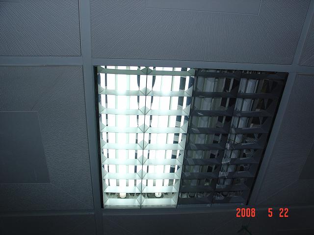

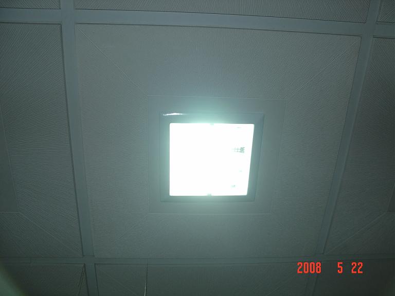

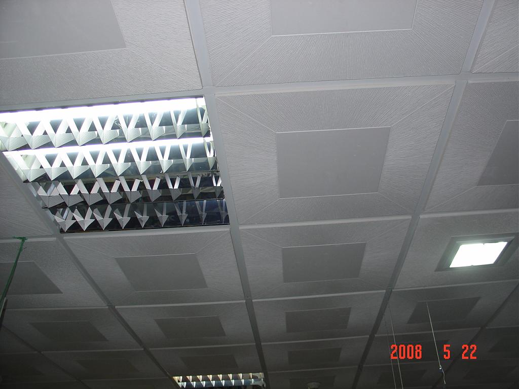

estou a pensar reformular a iluminação do tecto da minha loja, o ideal seria mesmo em leds, mas como ainda não justifica o valor em euritos, vou começar mudando as lampadas fluorescentes de 18w com calhas, por lampadas fluorescentes 15w economicas. antes estou a fazer experiencias que deixo em baixo fotos.
o meu interesse principal é como óbvio a poupança de energia/euros, mas com especial atenção também á parte calorífica, pois a loja actualmente é demasiado quente o que leva a ligar o ar condicionado e assim é outra despesa.
fotos: actuais- são as calhas quadradas com 4 lampadas flourescentes 18 w cada de 60x60
novas- são as calhas com 2 lampadas economicas 15w com 20x20
Armadura antiga 1.JPG (50.08 KiB) Visto 10159 vezes
Armadura nova ligada 1.JPG (37.29 KiB) Visto 10153 vezes
comparação 1.JPG (92.93 KiB) Visto 10144 vezes
temos as actuais com 2 lampadas ligadas, as novas com 2 lampadas ligadas e as duas juntas para se comparar

o que ganho com a mudança?
ora pelo que vi até hoje pela experiencia, pouparei 3w por cada lampada, no total serão 240 w (estando todas ligadas, normalmente só acendo 1 fase)
o aquecimento é menor, principalmente o da calha, pois as novas não tem transformador/balastro que é a parte que emite mais calor, ao fim das 12 horas de trabalho até queima...
acende mais rapidamente
mais facil a limpeza, só se limpa o vidro exterior
esteticamente acho mais bonito e tem 1/3 do tamanho
e a razão deste tópico é que no futuro posso tirar as lampadas económicas e colocar as de led de enroscar no casquilho, pois ainda n consegui encontrar preços para as tubulares de 18w por serem pouco pedidas.
o que perco-- o investimento nas calhas novas (+- 30,00 € já com as 2 lampadas) e ficar com uma carrada de calhas antigas sem uso.
