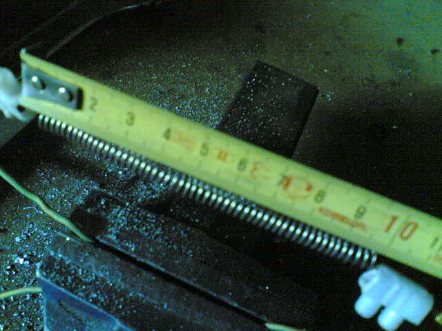

o comprimento da resistencia...

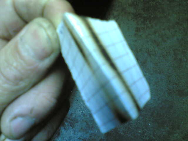

o papel queimado por ela...

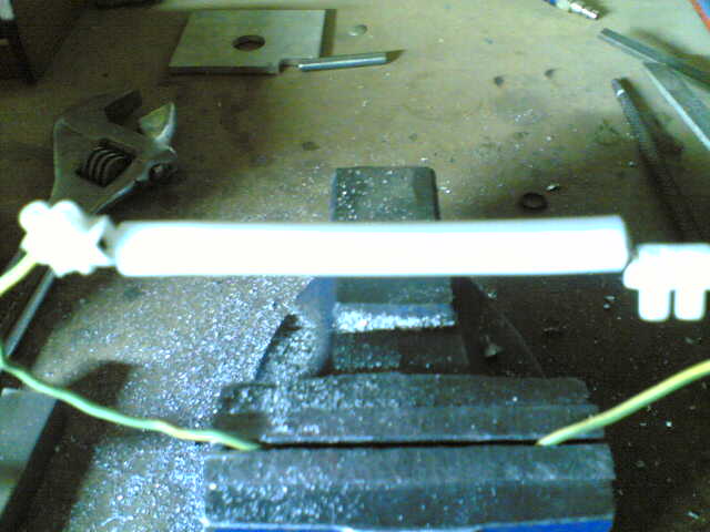

a mesma com o teflon durante cinco minutos. as fotos tem pouca qualidade devido a ser telémovel e tiradas à noite...

esteve ligado durante 5/6 minutos. de salientar que as experiencias foram feitas com tudo a seco!!! com o ov dentro certamenta nada disso ocorreria...
conclusões tiradas, em minha opinião bem positivas!...
