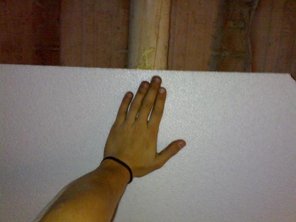

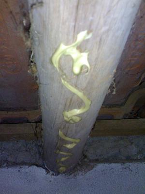

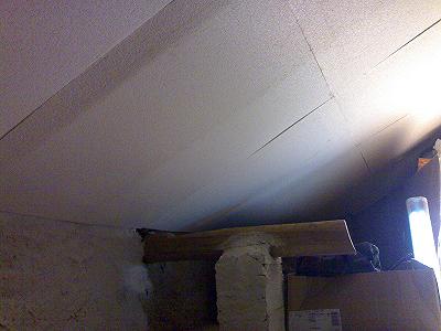

bem pessoal.. eu sei que já passou um tempinho desde o meu ultimo post...
mas tive de arranjar as coisas para poder começar a "obra"...
comprei na majodir ( www.majodir.com ) as placas que me recomendaram com 1m*1m*1cm... e colei-as aos barrotes com uma cola... passo a mostrar algumas fotos...
1-> cola em "s" no barrote para poder colar as placas de esferovite sob pressao como mostrado na foto 2 .
Aki podem ver a cola espalhada na madeira
2-> pressao na placa
aki a pressao na placa de esferovite
3-> aspecto geral...
aki o aspecto por alto.
a seguir a isto feito irei aplicar o roofmate... o roofmate vou aplicar com uma "malha" de madeira fixa aos barrotes para poder ficar bem preso... dentro em breve enviarei mais fotos... caso estejam interessados...
mas antes deixo apenas uma ideia do antes e do depois de aplicar o esferovite...

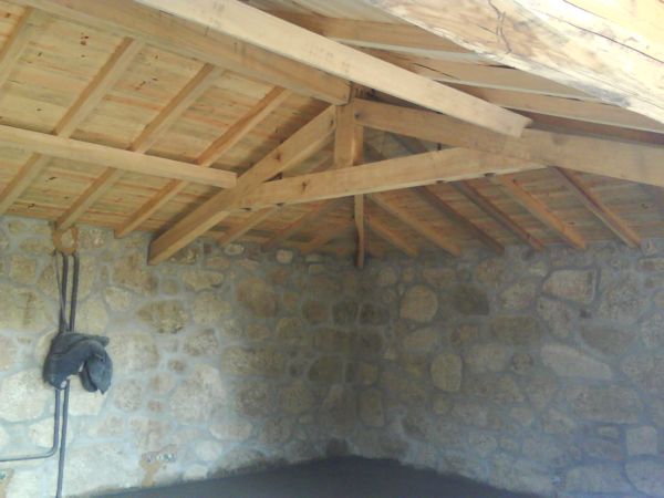

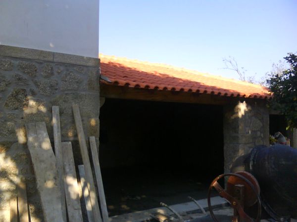

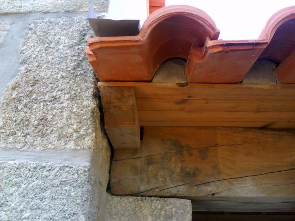

obrigado pelas respostas. aqui etão as fotos da sala que quero isolar. a ideia é levantar a telha, isolar e voltar a colocar a telha. o que acham melhor para este caso?
cumprimentos!!!
Re: Isolar sótão.
Enviado: sábado dez 27, 2008 2:18 am
por pseudominus
tomeses83
isso é telha aba e canudo. eu deixava interior como está e isolava por fora como disse. agora é capaz de ter um problema. para responder melhor é preciso que levante umas 2 ou 3 telhas depois do beirado, e tire fotos do ripado (caso exista). terá de manter o ripado por cima do isolamento pois se não o fizer perderá quase de certeza a garantia da telha em caso de problemas de descasque.
