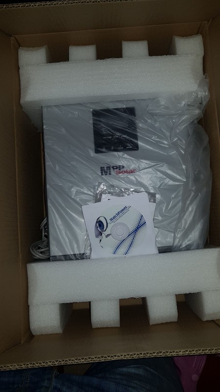

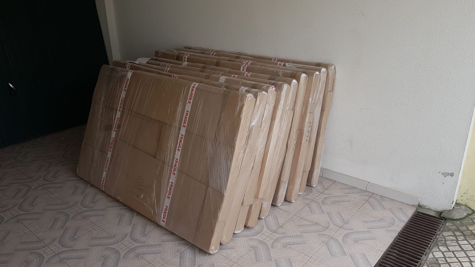

Bom dia, novo update:
-Inversor já está comigo
-Painéis chegam no sábado
Existente -> Em construção
PV 5.6Kw -> 4.5Kw TrinaSolar
Inversor 5Kw -> 5Kw PIP-5048MG
Bateria 10Kw -> 12Kw Pilhas recicladas

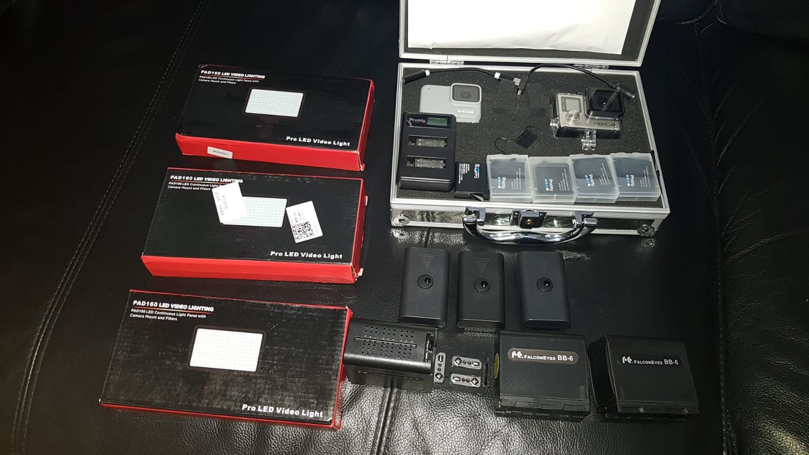

Olá a todos;
Afinal regresso com um update mais depressa do que o que tinha pensado.
Tinha já reunido as câmeras para filmar;
Entretanto chegaram as baterias para a mais velhinha que estava viciada;
Depois chegaram adaptadores para transformador dos projectores;
Para irritar chegaram os adaptadores para pilhas;
E finalmente, FINALMENTE, chegaram os projectores hoje!
Vou em breve passar numa loja Chinesa para comprar mais uns tripés para a traquitana toda e 3 transformadores universais para começar a fazer umas filmagens para vos guiar por todo o processo.
Estou em pulgas pela hora de almoço de 4ª feira para receber os painéis
Por fim, retirei já todas as pilhas com 1500mAh, trocando-as por 2000mAh+ (para um ganho nem de 340w), tendo pelos testers um banco de 10.150W.
Vou fechar este por aqui e montar os packs da primeira linha
Boas Amperagens e até breve, espero

Estão todos com tensão boa e nenhum veio partido.
Vinham presos com fita cola, embalados com película, empacotados em cartão e com lençóis de almofadinhas de ar.
Com uma boa esfrega para tirar terriça e verdete estão novos
Agora procurar instaladores e ferragens para saber preços e prever para quando seja possível a montagem.
