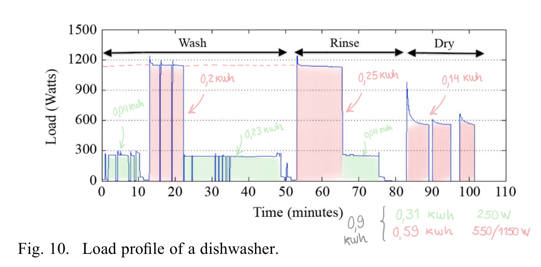

Re: Máquina de lavar loiça alimentada com água quente
Faz sentido. Assumindo um uso de 8.6L de água, a energia para aquecimento é cerca de 8.6 L * 0.00116 kWh/L°C = 0.01 kWh/°C.
O programa intensivo tipicamente usa água de 65°C a 70°C, o que fica acima da temperatura de 55°C de entrada. Com o pré-aquecimento da água fria de 15°C para 55°C, os 40°C de diferença levam à poupança de 0.40kWh, reduzindo de 1.3kWh para 0.9kWh.
Pode não ser tão directo, em particular no programa ECO, porque a máquina poderá usar água fria ou menos quente (35°C por exemplo). A maior parte do consumo neste caso é a rotação da máquina e secagem (0.6kWh).

Re: Autoconsumo (500Wp) e Água Quente Sanitária (1000Wp)
Seria interessante ver a diferença para um programa intermédio ou normal, que tipicamente opera nos 50-55°C

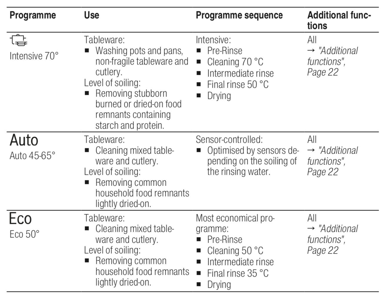

Minha máquina:
Programa ECO
Lavagem a 50°C, Enxag. final a 60°C
Programa Rápido
Lavagem a 65°C, Enxag. final a 70°C
Obrigado pelos cálculos João. Não cheguei a esse nível.
O meu objetivo foi a escolha do programa mais adequado ao aproveitamento FV e do NetMeeting. A opção é a do programa rápido, exceto dias de céu muito nublado. De qualquer forma, enquanto o Covid não se for embora, se é que vai, é o programa rápido ou o intensivo, 70°C.
O objetivo desta partilha foi com essa intenção e o de alertar para a configuração do parâmetro de admissão de água quente, pelo menos para quem tiver máquinas similares (grupo Bosch/Siemens/ Balay. Possivelmente outras marcas).
Esse programa ECO desse manual, com enxaguamento a 35°C, deve originar uma secagem menos eficiente, mesmo que tenha secagem ventilada. Mas dá sempre para abrir a porta e deixar secar ao ar (se não for daquelas que abrem a porta automaticamente no final da lavagem), com maior poupança energética.
Verdade. É um manual Bosch duma máquina série 4 mas escolhi à sorte.
Obrigado pela partilha.

Se interessar: o perfil de consumo de uma máquina de lavar LOUÇA.
Se o motor estiver a funcionar ao mesmo tempo que a água é aquecida, então até 0.1kWh são dos motores e não do aquecimento. Isso bate certo com os teus números, Quintas.
A minha maquina de lavar ROUPA, por outro lado, verifiquei agora que usa 50L !!! de água por lavagem mas só 0.45 kWh de energia. Significa que só cerca de 3-5L são aquecidos e não faz muito sentido usar água quente.

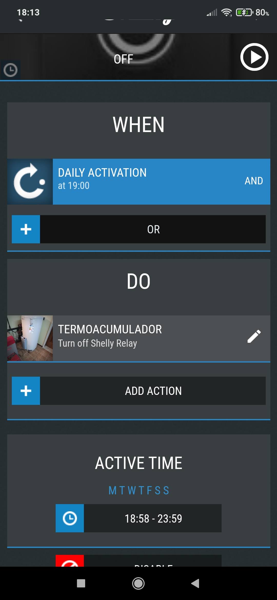

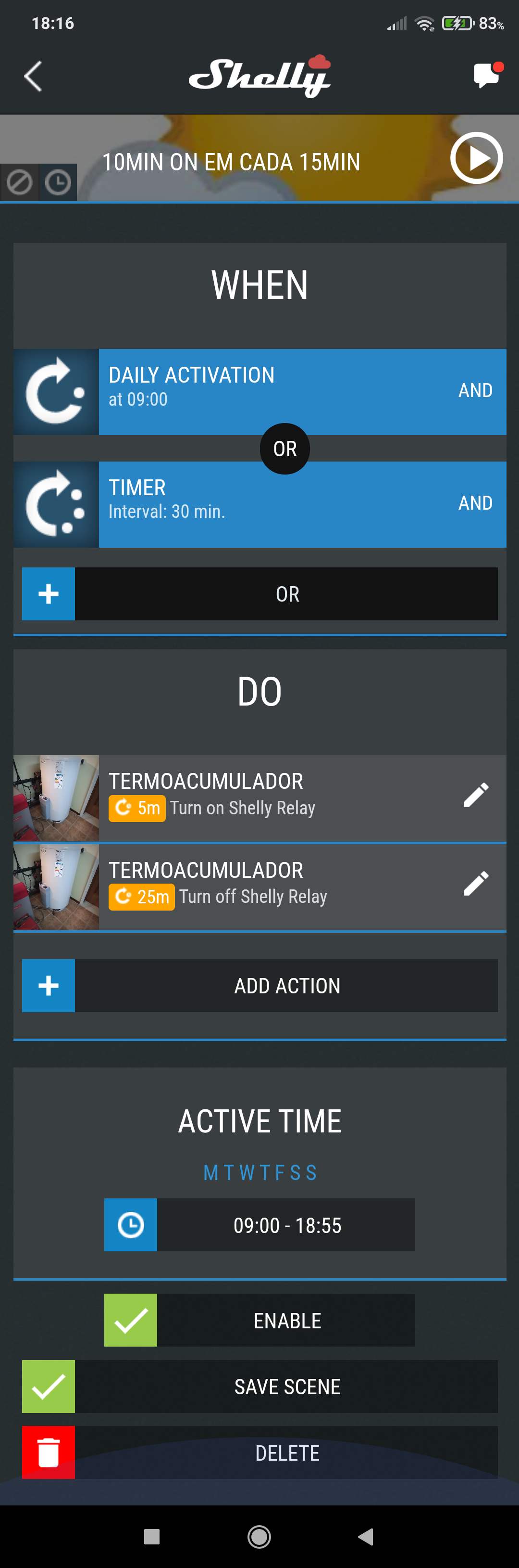

Re: Shelly 1PM para gerir resistência elétrica de termoacumulador
Com o Shelly já a funcionar, estou a testá-lo para gerir a resistência elétrica do termoacumulador, por forma a aproveitar toda a eletricidade produzida, aproveitando o netmetering quarto-horário.
Os tempos on/off da resistência dependem da potência fotovoltaica instalada, da potência da resistência elétrica e dos restantes consumos da casa.
Assim, para uma utilização num dia de céu limpo, considero a programação horária, do género: Criei 3 cenários, para dias de céu com núvens:
Céu muito nublado, resistência On durante 5 min. em cada quarto de hora.
Céu parcialmente nublado, resistência On durante 7 min. em cada quarto de hora.
Céu pouco nublado, resistência On durante 10 min. em cada quarto de hora.
Para garantir que os cenários funcionam sincronizados com os períodos de 15min. do netmetering, tenho o relógio certo com o relógio do contador de eletricidade e cada cenário deve ser ativado ao início de um qualquer quarto de hora.
Cenário de resistência On durante 10 min. em cada quarto de hora: Finalmente, para garantir que a resistência não fica ligada após as horas de sol, criei um quarto cenário, que a desliga todos os dias às 19h.
