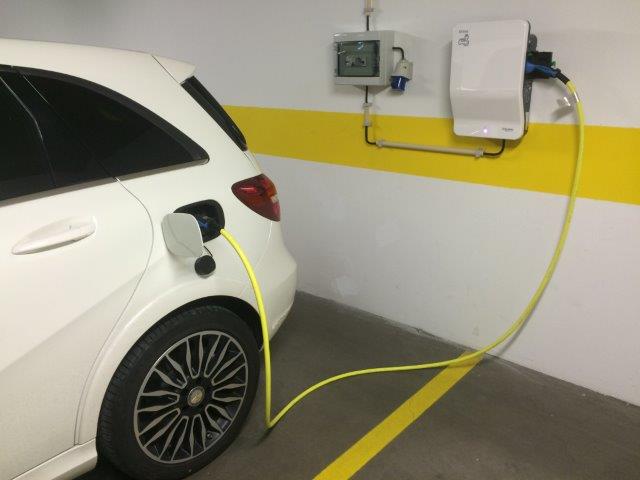

Ainda não abordei o tema do carregamento doméstico, e por isso partilho esta informação que pode via a ser útil.
Ultimamente tem sido difícil encontrar pontos de carregamento livres ou a funcionar (há até quem diga que há viaturas elétricas a fazer serviços para a Uber utilizando a energia da MOBI.E, o que a ser verdade não deixa de ser um modelo de negócio curioso…).
Felizmente, tenho um “posto de carga” particular que pode fornecer até 32A monofásicos em Mennekes ou CEE.
Na prática já vimos que se for utilizado um circuito monofásico, este Mercedes não pode receber mais do que 16A, mas a instalação fica pronta para um Tesla ou algo parecido. :)
A estação de carga que utilizo é uma EVlink Wallbox da Schneider Electric. Este equipamento tem 2 características importantes: pode receber um sinal a informar se a energia está em período de vazio para autorizar a carga, e tem uma chave que prende a ficha à Wallbox.
Para programar o ciclo horário, utilizo um Interruptor Horário Programável (IHP) da Schneider. É este interruptor que envia o sinal (230V) para a Wallbox.
Com esta solução, quando se estaciona, liga-se o cabo Mennekes à Wallbox e o carregamento é diferido para um período de vazio, e logo, a custos mais reduzidos. ;)
Quando chego de manhã ao carro, já está carregado.
Se por alguma razão for necessário fazer um carregamento imediato, basta carregar num botão do IHP.

Também não tenho EVSE trifásico, mas estou a pensar adquirir um porque estaciono com frequência em locais privados que me permitem carregar com os 10 kWh.
Só não o fiz ainda porque a solução mais inteligente seria adquirir um EVSE da Tesla (ou equivalente) para poder carregar também a 7,2 kWh monofasicos. Mas a Tesla só o vende a clientes e não encontro o produto...

Esta viatura tem um carregador da Tesla com 3 entradas de 3,7 kW.
Se ligarmos um circuito monofásico a este carregador, só ficará ligado a uma das três entradas. Por isso, por mais potência que esteja disponível no circuito monofásico, o carregador só irá absorver 3,7 kW.
A Tesla contorna esta limitação com o "Blue Adapter":
https://www.teslamotors.com/sites/defau ... lue_eu.pdf
Pelo que pude constatar, este adaptador inclui uma ligação física que liga o mesmo circuito monofásico às 3 entradas do carregador. Desta forma o carregador do carro passa a usar as 3 entradas e pode absorver mais energia.
Como esta ligação não é uma prática standard, não está disponível no mercado... :o

Olá Hugo,
Podes partilhar quais são os problemas para melhor podermos ajudar?
Por não ter pedido autorização para divulgar publicamente preços ou contactos, partilhei os detalhes via PM.
Posso adiantar que fui eu que desenhei o projeto após alguma investigação. Contratei uma empresa para fazer a instalação elétrica, mas eles nunca tinham visto um equipamento destes... :o Agora já são especialistas... :)
Este produto (EVLink Wallbox) é adequado para usar em locais públicos como condomínios pois tem uma chave que prende o cabo à wallbox.
Para garagens privadas (indoor) a Schneider tem um modelo mais económico que eu não analisei.

Aqui fica uma alternativa que consiste em carregar a viatura a 32A com o UMC da Tesla + Blue Adapter. Se os 32A estiverem disponíveis, a carga é bem mais rápida.
Se usarmos o UMC + Red Adapter, a bateria fica cheia em três tempos (isto é, no máximo em 3 horas :D )
(cenário em que o circuito é trifásico)
Mas como normalmente a bateria não está vazia, leva menos tempo a atestar.
