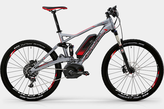

Este quadro e muito parecido com o meu. Se soubesse de um Mid—deive potente e que encaixasse bem, ate era gajo para juntar mais um mesito e ir por ai

NunoAzevedo Escreveu:Este quadro e muito parecido com o meu. Se soubesse de um Mid—deive potente e que encaixasse bem, ate era gajo para juntar mais um mesito e ir por ai
Atenção que os sistemas mid-drive podem ficar mais baratos. Os motores são bem mais baratos, depois tudo depende da ligação à roda de trás.

Pelo que tenho visto a potencia e sempre inferior. Ainda nao vi nenhum com mais de 750w ou 1000w declarados. E vi uns comparativos, que so lhes deram vantagem mesmo em subidas ingremes a baixa velocidade
Fidel
Mensagens: 1069
Re: Converter Giant Trance 4
Mensagem por Fidel »
Um mid-drive não é para velocidade(também pode ser), mas sim para torque.
Posso-te dizer a minha experiência, a minha(no seu auge) era muito mais divertida de se andar com metade da potencia(1200w) do que a do rnm(a única hub que andei até agora) que estava a debitar 2000w se não estou em erro. (RNM nao estou a discutir fiabilidade)
1000w em mid-drive podem muito bem ser equiparados a 2000w+ num hub. Só para teres uma ideia, quase toda a gente que experimentou a minha bike quase caíram a sacar cavalinho(sem querer) no arranque, na do rnm nem lá perto andou e a minha tem mais peso a frente. Muita gente aqui do fórum pode confirmar a potencia que a Bicimota tinha(descanse em paz à sua alma).
Se era fiável, não, nem lá perto. Sempre que saia ia cheio de medo de ficar pelo caminho, mas a versão 2 já vai ser muito melhor.
