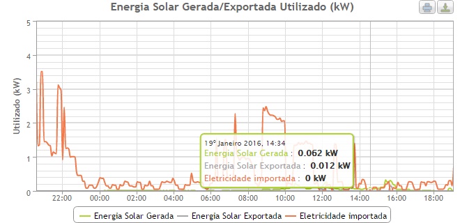

Aquele momento onde pouco se produz mas mesmo assim exporta-se
autoconsumo energia exportada.jpg (78.34 KiB) Visto 7352 vezes
