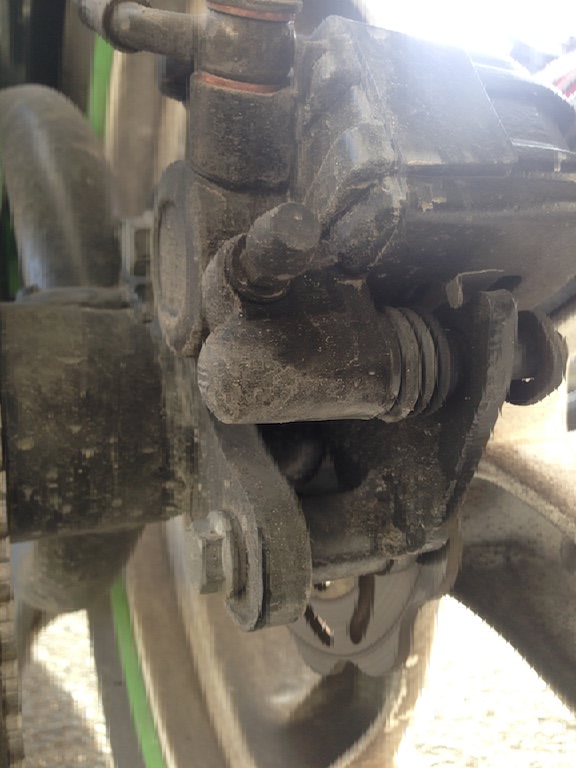

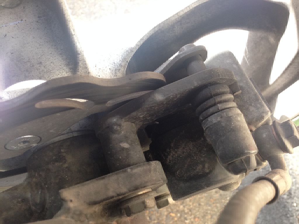

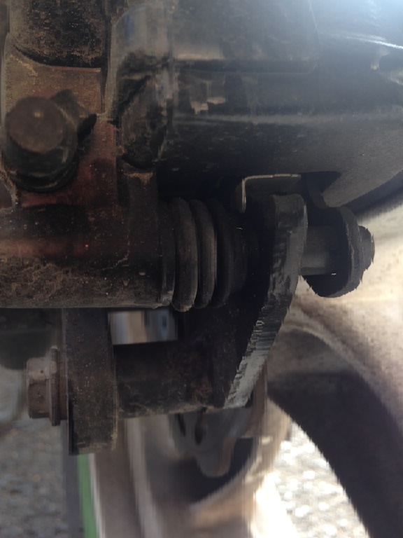

Vejam lá se estas manchas vos parecem normais:
Mensagens: 2442
Re: Govecs S2.4
De babar óleo?
MVS
Mensagens: 515
Localização: Porto
Re: Govecs S2.4
Mensagem por MVS »
As fugas de óleo pela pinça de travão traseira só podem ocorrer normalmente pelos seguintes componentes:
1. Válvula de purga
2. Acessório de ligação do tubo hidráulico
3. Vedantes dos pistões
Não é evidente a identificação da causa do problema através das tuas fotografias. Existe muita sujidade à mistura. Desmonta a pinça para verificar qual dos componentes referidos é o responsável. Podes também limpar exteriormente, andar uns dias e depois identificar com mais facilidade. Qualquer um dos problemas indicados tem solução.

t3lmo, sim...
MVS, obrigado pelas dicas!
Vou ver se a consigo lavar hoje, a govecs diz para não lavar à pressão, vai ser um pincel limpar toda esta área sem ser à pressão...
Re: Govecs S2.4
karamelo Escreveu:..., vai ser um pincel limpar toda esta área sem ser à pressão...
Vai ser com um pincel (de pelos compridos), água e champô. Não precisa de qualquer pressão! ;)
